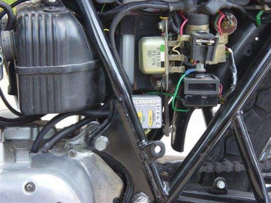

Mondialen a écrit :Je comprends que tu t’offusques à mes propos Tiger et je partage entièrement ton point de vue, j’ai voulu intervenir par l’humour en visant bien sûr les dirigeants de ces enseignes qui ne forment pas leurs employés à leur métier avant de les mettre au contact des clients. Bon, j’ai visiblement loupé mon intervention :oops:
Pour me rattraper une photo qui aidera peut-être Layosh :D
R Image
Superbe, grand merci, je comprends mieux maintenant !!! .... je vais reprendre ça demain au calme, on devrait avoir de la flotte et un coup de vent dans la journée !!.....
il n'y a pas de mal mon cher Mondialen, désolé de ne pas avoir déchiffré le sens caché de ton intervention ;)
et du coup notre cher Layosh bénéficie d'une belle photo pour avancer la remise sur roues de sa belle k2 :mrgreen:
