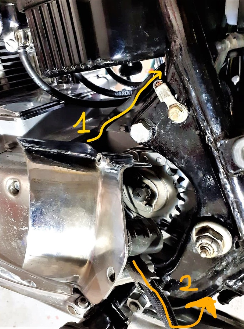

Question concernant un passage de câble (voir la photo ci-dessous):
- si le 1 passe bien, je pense que c'est le bon cheminement ...
- le 2 me pose problème car je n'ai pas de référence sur place pour voir par ou il passe exactement.....!!! donc en demande d'infos, de lien tuto ou d'images
il va au relais de démarreur.

Pour me rattraper une photo qui aidera peut-être Layosh
