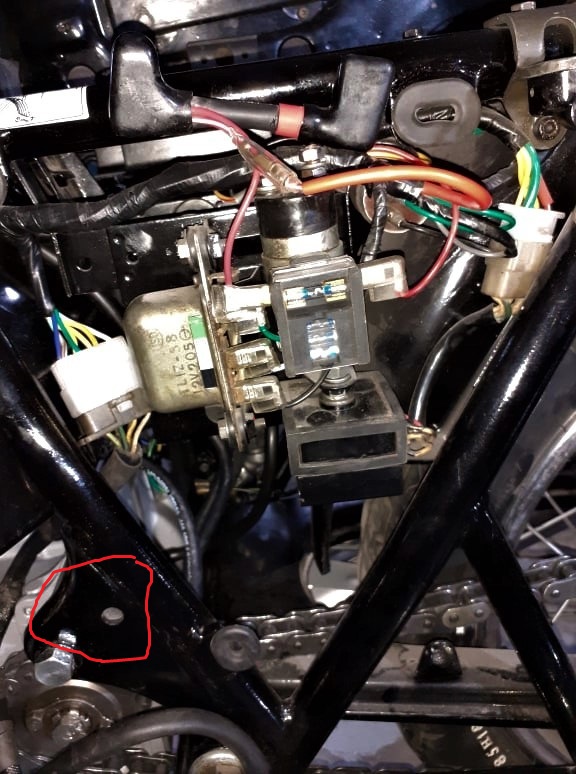

>>>>>>>>> Ok, je le vois sur ma photo >>>>>>>>
en haut de la photo avec un ruban rouge entre 2 cosses protégées !..... sur mon ancien faisceau tout ça était "cramé", un court jus sans doute.
Et pour le moins de la batterie, je devrais avoir un câble qui va se brancher en bas du cadre, à gauche sur le boulon de l'axe de moteur ..... ;) :idea:
https://images.cmsnl.com/img/products/cable-battery_big32601300000-01_2b1b.jpg
Il faut que je le retrouve ......

Tu oublieras pas de gratter ton cadre au niveau du raccordement du - batterie.
Re: Renaissance 750 k2
Messagepar cacajou » 10 Fév 2022, 08:22
Il me semble que la câble de masse est fixé du côté droit sur la fixation supérieure
Juste un conseil , quand tu sera prêt à mettre le contact , branche pas la masse sur la batterie
Fait juste toucher les bornes , d'abord un court instant puis plus longuement pour t'assurer qu'il n'y a pas de court circuit
Je te dis ça parce que le temps de dévisser la borne , il est souvent trop tard

Bon, câble de masse retrouvé = 35 cm donc il descend bien le long du cadre :D
Bidon d'huile annoncé en livraison aujourd’hui DPD en provenance de Murcia .
Je prends aussi bonne note des conseils pour le "non" branchement fixe de la masse dans un premier temps .....
.... en attendant je continue de vérifier le câblage électrique et les branchements (2 fois vaut mieux qu'une) c'est une première ça aussi: poser un faisceau neuf, mais j'ai mes 2 tableaux, un en couleurs et un autre très détaillé en N&B et grand format .... ça va, pas de stress, je commence à entrevoir la fin et je croise les doigts (j'irai mettre un cierge à Ste Anne si je me tire sans casse de ce chantier.... :P pas breton pour rien !) :P 8-)

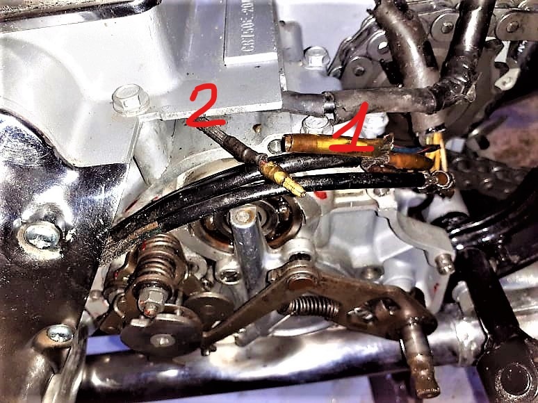

- La bonne nouvelle: il fallait retirer le carter et la cosse que je cherchais était derrière (voir la photo ci dessous). Soit c'est un oubli au montage, soit elle était mal emmanchée et s'est désolidarisée quand j'ai tiré sur les câbles à un certain moment ....
J'espère pouvoir "tenter" de la démarrer en début de semaine prochaine ...... ;)
je continue de vérifier toutes les connexions électriques puisque comme dit précédemment, c'est un faisceau neuf 8-)

Resserre un peu la cosse n° 1 dès fois que .....
Messagepar Leenane » 12 Fév 2022, 08:31
Euh !..... tu me taquines, mais t'inquiète :D j'ai bien du faire une autre gaffe quelque part ..... avec un chantier qui traine en longueur comme celui-ci, il doit sûrement il y avoir d'autres "loups" .... :lol: :lol: :lol: :lol:
