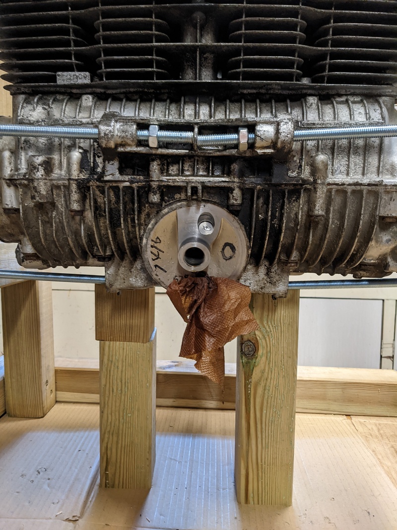

En regardant la zone du filtre à huile, j'ai remarqué une marque au niveau du "rond" au dessus de la où se positionne l'axe du filtre. Est-ce normal ?

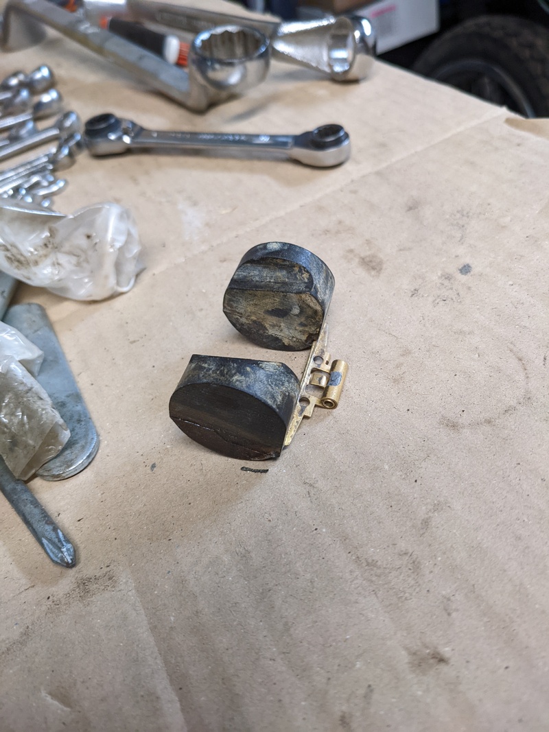

- mes flotteurs ont des traces, même après un long trempage ca ne s'en va pas au doigt. Est-ce qu'il y a un moyen de frotter sans abimer ces derniers?

garion91 a écrit :
On dirait que la fixation (au cadre) à droite sur ta photo est fissurée ??
garion91
- Messages : 130
- Enregistré le : 28 Mai 2022, 08:34
- LOCALISATION : Essonne
Re: CB500 Four K1 - Sebastien
Oui elle s'est fissurée lors de la tentative de démontage du boulon de support et en même temps que l'ailette qui a cassé.
Je me suis dis que cela pourrait se régler comme le support de flotteur de carbu avec de la résine restom mais peut être que je me trompe.
- Messages : 6916
La résine au moins pour l'esthétique, car je pense pas que ça irait bien plus loin en plaçant un bonne rondelle plate sous l'écrou (j'employais souvent ce mot et mon père me répliquait: laisse tes tics tranquille!)
- Messages : 1706
la tige filetée de travers ne va pas arranger l'affaire ( pour la fente ).Elle force vers le bas.
- Messages : 6916
Il y aurai un écrou au bout ça répartirait l'effort
