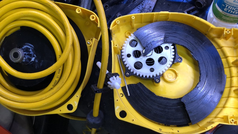

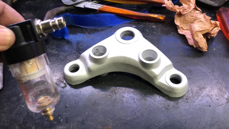

Aujourd'hui journée maussade à essayer de nettoyer la graisse de 51 ans et à sabler les premières pièces !
Résultat : un enrouleur de tuyau de compresseur complètement explosé, un compresseur trop petit qui rame pour sabler et beaucoup d'humidité récupérée à la compression et détente en continu vers 9 à 10 bars pour bien sabler.
Pardon Patrick il s'agit de microbillage à la poudre de verre en 0,20/0,25 mm, c'est très doux pour l'alu mais trop mou pour l'acier !
Moralité : acheter un nouvel enrouleur, changer le compresseur pour un plus gros et surtout plus silencieux et changer la météo de la Normandie pour avoir de l'air sec !

Speed, on a souvent parlé sur le forum du choix du compresseur pour le sablage, regardes dans "Outillage et équipement de l'atelier", et comme tu ne pourras pas changer le climat de la Normandie je te conseille vivement de monter en sortie du compresseur un déshumidificateur - déshuileur, ça ne coûte pas trop cher et tu auras un air parfaitement sec et propre, sans traces d'huile du compresseur, indispensable pour peindre ...
Et pour le sablage - microbillage, ne pas dépasser 4 à 5 bars de pression sinon les abrasifs explosent au contact des pièces et sont rapidement HS, surtout avec les microbilles de verre !

Tu as raison Patrick, car en fait la cabine de sablage ayant servi à la 750 K1 et sablée à 8 à 10 bars, toutes les billes sont maintenant en petits morceaux et ne peuvent que marcher à 10 bars, je vais voir les compresseurs cet aprèm et je vais reprendre des billes pour l'alu et du corindon pour l'acier.
Pour l'instant je suis sur un bicylindre silencieux 58db avec sortie à 160l/mn... A suivre
