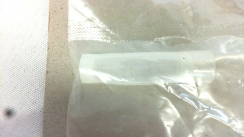

C'est pas bête, merci Jean-Mi, mais c'est une maille trop large à mon avis, il faut du très fin !
Pour l'instant j'ai trouvé ça, de l'acier galvanisé avec une maille de 4 dixièmes, encore un peu gros, je cherche plus fin !
https://www.tecnimodel.com/toles-plaques-grilles/8459-1-grille-acier-galvanise-200x140x044mm-maille-de-04mm.html
Messages : 1706
Re: Restauration Z50M 1967 "full stock" modèle France
Messagepar jeronimus76 » 25 Oct 2021, 05:06
dans les robinets des suzuki , il y a ce filtre.
Messages : 13257
Messagepar Aurelia B20 » 25 Oct 2021, 09:18
Merci Patrick, j'ai vu ça aussi hier soir sur Amazon, une maille de 12 centièmes, ça me parait bien ! :mrgreen:
Bon, encore une fois le vendeur est en Chine ... :? :? :(
