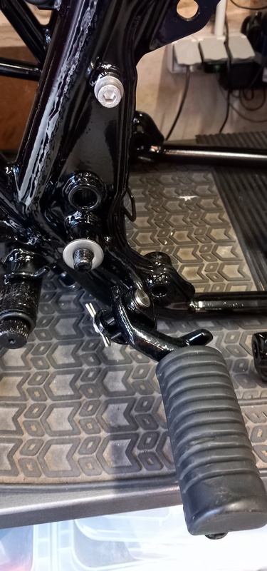

Salut,
week-end de trois jour, parfait pour avancer:
J'ai pris des bague bronze sur ebay. Le montage étais assez galère. J'ai passé l'intérieur du tube du bras oscillant au Dremel pour lisser le cordon de soudure du tube. Malgré ça à mi-chemin obliger de mettre une rallonge sur la clé pour avancer (On a monté avec une tige filetée).En plus il y avait trop de jeux a mon goût. J'ai pas de micromètre intérieure, donc difficile à vérifier avant. Une fois serré au bon couple, je sens pas trop trop de jeux, mais avec la roue...j'ai des doutes.
A voir plus tard, si je pars pas sur des nouveaux bagues, que je confectionne sur le tour.
Béquille et repose pied sont également monté dans la foulée.
Biens lancer on enchaîne sur le support électrique.

Pour tes bagues bronze, elles sont généralement bien usinées à la cote, tu les a prises chez qui sur ebay ?
Si tu as du jeu au niveau de l'axe de bras oscillant, ça vient probablement du pivot qui est souvent hors-cote et qu'on trouve en neuf.

Je prends les rayon avec. J'ai essayé de zinguer les miens mais ils sont trop attaqué de rouille.
Si je bien vu, il y a droit et gauche de taille différente à l’arrière?
J'ai commander un micromètre pour vérifier l'axe, je donnerais des nouvelles.
