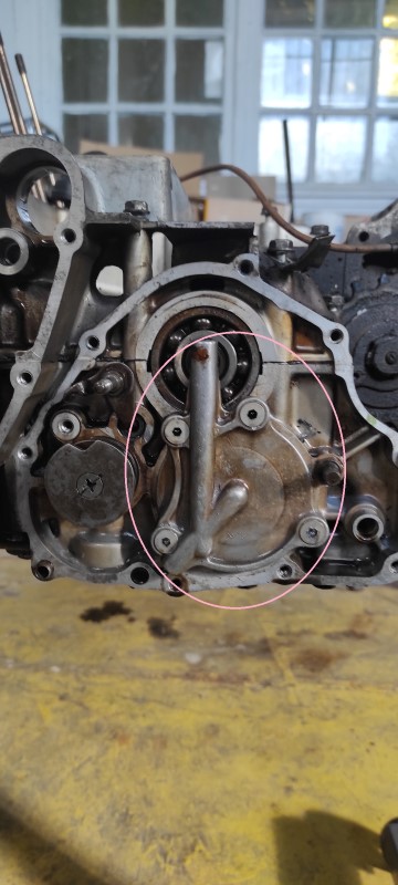

Pour l'instant le démontage du moteur se passe bien.
Je bloque néanmoins sur cette butée ...les six pans sont fragiles et j'ai commencé à détruire celui du bas à droite.
Quelle est la meilleure méthode pour en venir à bout, car je crois que sa dépose est nécessaire pour ouvrir les carters.
je sais que certains d'entre vous ont aussi galéré sur cette pièce, après j'ai lu un peu tout et n'importe quoi sur "facedebook" donc je préfère vos retours d'expérience.

avec une tige du diamètre de la tête, frapper avec un marteau, ça reformera la tête pour insérer la clé BTR en frappant aussi, en m^me temps ça fera vibrer les filets de la vis dans le carter et les vis se dévisserons , la manœuvre peut être répétée si nécessaire, ce principe fonctionne très bien avec les cruciforme, le haut de mas tournevis en T en témoigne !

Merci Dialmax,
Donc, je remets en forme l'empreinte et tournevis à frappe, ca devrait le faire ...

Je n'ai pas parlé du tournevis à frapper, car le choc est plus grand et on peut casser les "oreilles" du petit carter, on frappe en bout du tournevis standard, j'ai un tournevis à choc depuis longtemps, c'est Honda qui nous l'avais vendu, années 60/70, c'était en dernier recours mais tourjours sur des pièces importantes qui ne risquent pas de casser,

OK, je vais donc appliquer ta méthode.

Le support de roulement d'arbre secondaire n'a pas été facile à déposer.
Après plusieurs essais, j'ai quand même utilisé le tournevis à choc...
Tout bon pour trois vis, la quatrième la plus "fatiguée" n'est pas venue donc perçage!
J'ai déposé la pompe à huile en attente de vérification.
Il faut que je mesure la distance entre le support de tendeur de chaine primaire et l'embase de fixation du bac a huile
pour voir si je suis inférieur à 70mm. Quelqu'un connait il la côte quand le tendeur est neuf ainsi que la chaine primaire ?

Si ça peut t’aider, je viens d’ouvrir un moteur avec un tendeur neuf, même pas marqué, et chaîne neuve, la cote est de 67mm.
Super 8-) , merci pour l'info.
[i]Cote prise ce matin : 68 mm"
