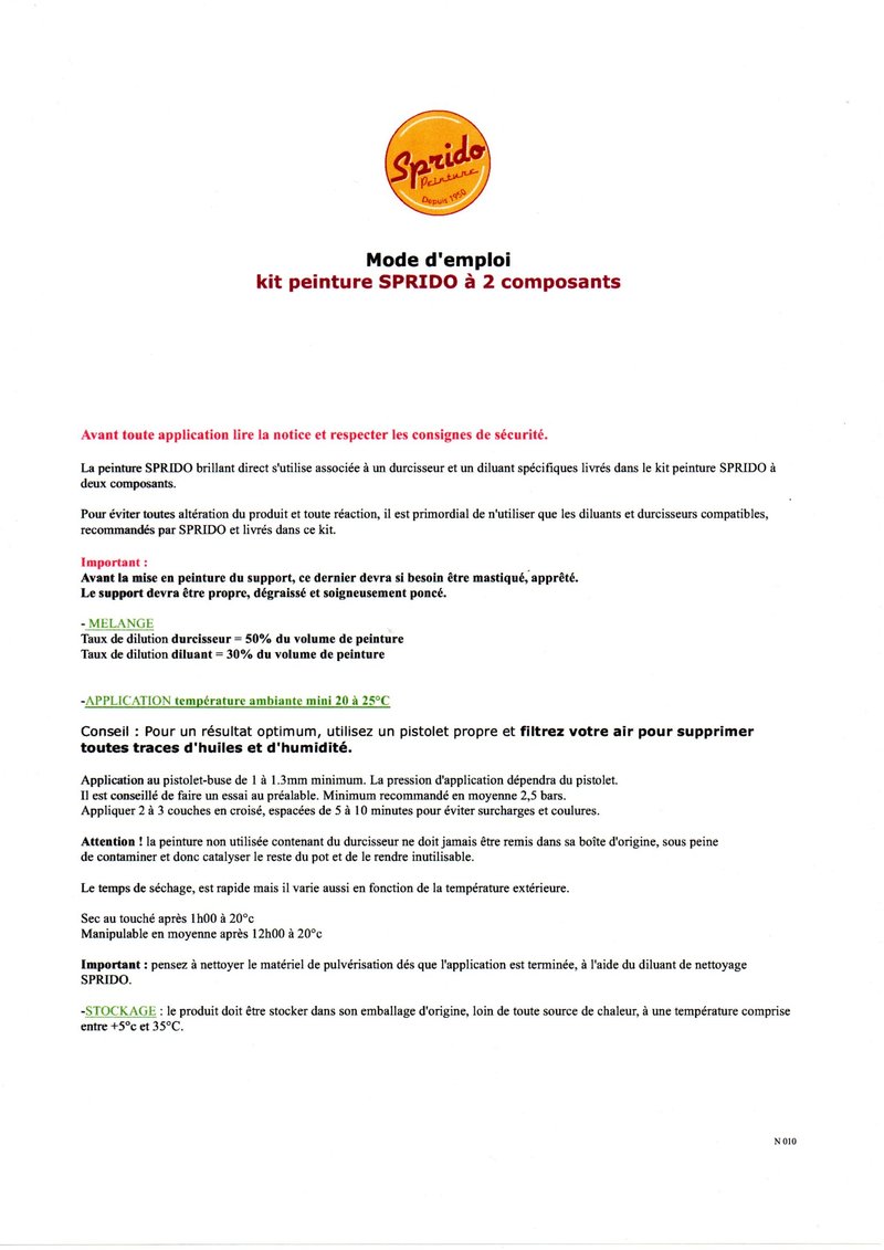

Je n'ai jamais essayé cette peinture Sprido pour les moteurs, mais j'en ai entendu dire que du bien !
Perso j'utilise la Restom spéciale motos japonaises qui m'a toujours donné pleine satisfaction
Pour la peinture haute température gris argent, inutile de prendre un pot de 500 ml, sauf si tu as 5 ou 6 moteurs à faire
