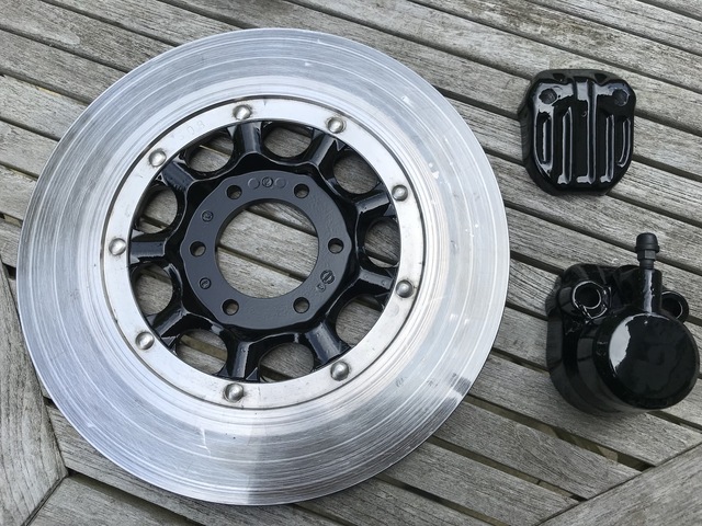

Bonjour à toutes et tous, quelques nouvelles de l'avancement.
Sur les carbus (désolé ringset/soupape je viens juste de voir vos messages) ce sont effectivement des modèles de 500T qui était sur la moto (ref 751A).Ils sont identiques à ceux pour 450 avec en plus la prise pour le dépressiomètre et cette valve qui effectivement a une influence quant tu coupes les gaz rapidement. La valve ça se trouve mais moi j'ai préféré remettre ceux de 450 (ref 723A) que j'ai trouvé.
Pour le frein avant oui c'est ça : d'origine en France double came et US disque avec sur la version française la fourche qui permet de monter tout le système à disque comme sur les US.
Comme c'était une option , que je préfère et que j'ai trouvé toutes les pièces d'origine HONDA, j'y vais comme ça:
Jante avec pneu neuf et découpe du GB pour l'entretoise du bras sur lequel se monte l'étrier + les éléments après peinture.
A suivre remontage complet du système.
Après j'ai dépouillé la petite pour pourvoir alléger le moteur et le sortir plus facilement (à noter couverture de selle neuve).
