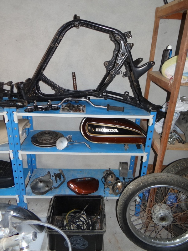

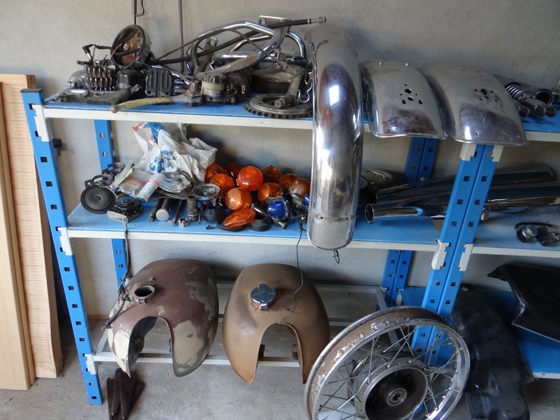

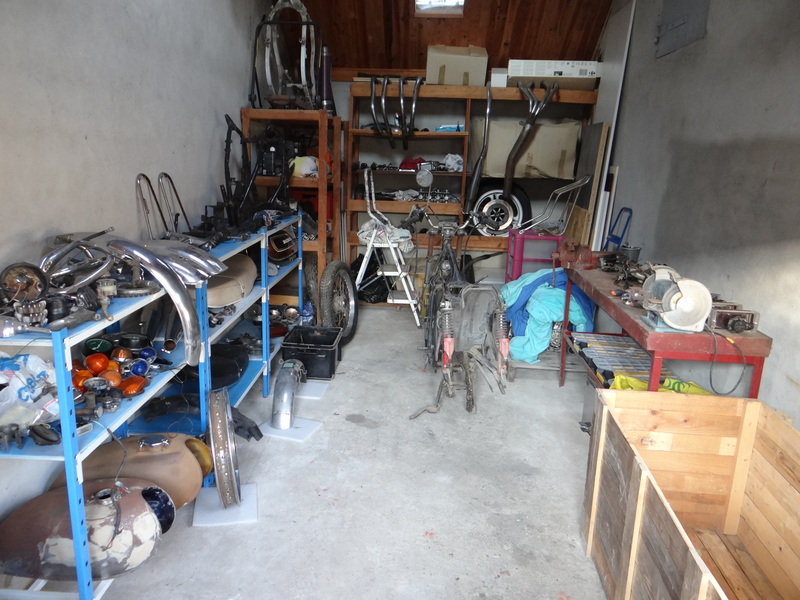

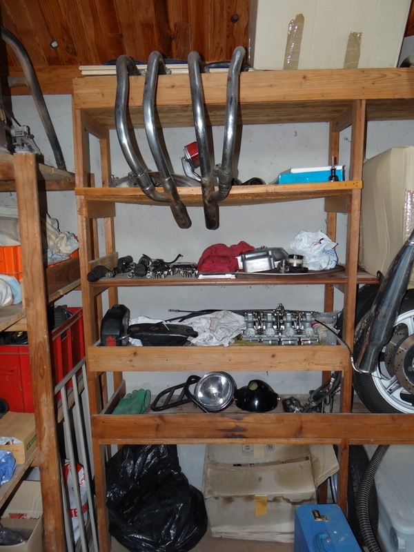

J'ai donc commencé par négocier avec "Madame" la meilleure pièce d'une dépendance de la maison pour faire un salon de beauté perso à la belle 500.
Un oui sans équivoque (J'ai une femme géniale qui aime la moto!). Je vide les lieux et aménage sommairement avec quelques étagères et un vieil établi.
j'en profite aussi pour faire un vidage complet des cartons et caisses ou était stockées (mal à mon gout) tous les éléments de la belle. Ceci dans le but d'un recensement complet.
En gros, ça donne ça:
J'ai beaucoup de pièces mais globalement c'est pas en très bon état.
Réservoir principal (marron) avec une grosse bosse est très rayé (je ne pourrai pas le laisser dans son jus)
Selle (noire, visiblement d'origine avec logo HONDA) pleine d'accros.
Les chromes sont vraiment piqués.

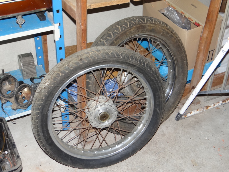

Les rayons des jantes sont complètement rouillés.
Le faisceau à l'air pas trop mal. Le commodos aussi.

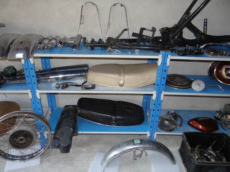

Un peu plus de détail:
plein de pièce en plus (de la deuxième machine? et des trucs insolites (comme les deux truc bleus)
Le cadre principal avec son réservoir. je n'ai qu'un seul cache latéral :(

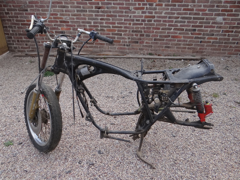

Je profite aussi pour vous glisser une photo du deuxième cadre qui avait visiblement été personnalisé (disque ventilé, guidon, suspensions arrières)
Je le démonte aussi au cas où.

Bonsoir tout le monde, je continue le recensement doucement mais surement. Je m'aperçois que la moto est un peu un mixte car j'ai un peu de tout dans les cartons de la machine principale. Il y a des pièces qui sont apparemment des pièces de 550 et des trucs que je n'ai pas encore cherché/trouvé/compris/

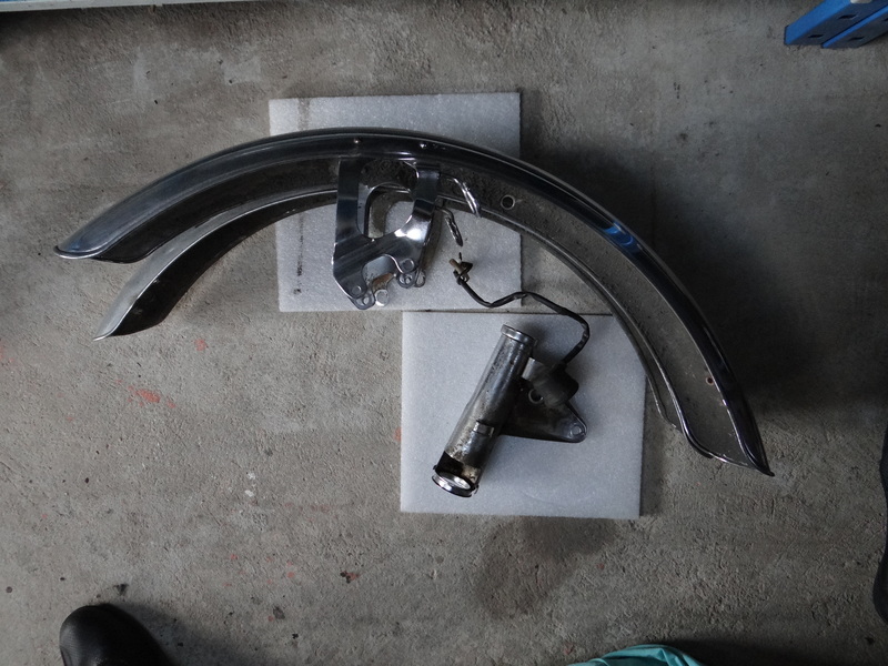

exemple : les pattes de phares (du 550) et les garde-boue avant de longueur différente...

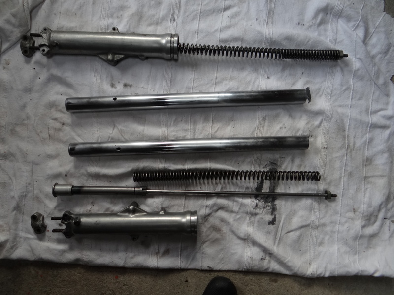

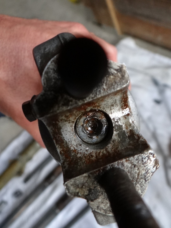

J'ai commencé par tenter de démonter les tubes de fourche mais problème une vis (BTR) est abimée (au bas du fourreau). Faudra que j'arrive à la dévisser...

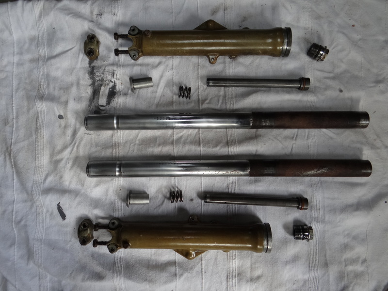

pour les autres pièces, c'est plutôt correcte (il me semble). Longueur du seul ressort démonté pour l'instant = 448 donc bien.

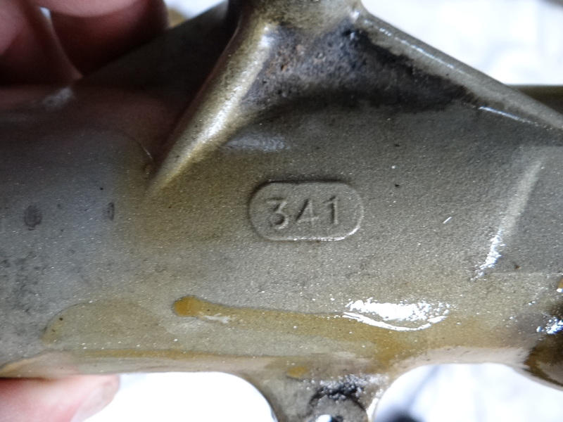

Comme j'y suis, j'en profite pour faire la deuxième fourche . Visiblement une fourche de 550 si j'ai bien cherché. les fourreaux sont les mêmes (numéroté 341). ça va, je ne dis pas trop de bêtise?

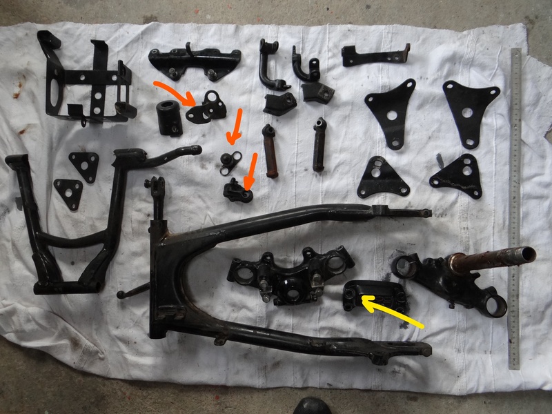

Je commence à réunir un lot complet pour faire peindre époxy noir brillant (avec le cadre bien sure et le dessous de selle).
Il me manque une patte de fixation moteur (je viens d'en trouver une sur LBC). J'ai un doute sur les pièces (flèches rouges), en gros, le support, le corps de la serrure et la patte support de tige de selle. (en noir brillant aussi?)
Pour le support des voyants (flèche jaune). Les voyants se démontent?
J'au vu qu'AureliaB20 fait le té inférieur à l'epoxy à froid mais en masquant le tube on peut aussi le faire en normal?

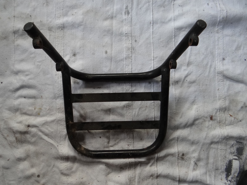

Cela fait-il parti de l'équipement d'une FOUR? (C'était dans les cartons)

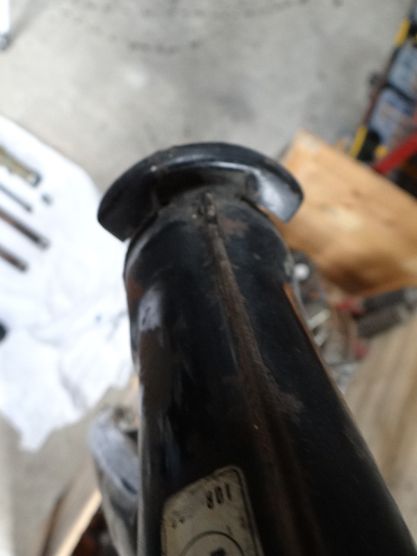

Et pour finir, mon cadre 1 (que je dois prendre pour cause de carte grise) ne possède pas le petit cache à l'avant du cadre comme sur le cadre 2; C'est grave docteur?
Cadre 1
Cadre 2
Voila, c'est tout pour aujourd'hui. ça fait pas trop de question? Bonne nuit.

FranckF a écrit :J'ai commencé par tenter de démonter les tubes de fourche mais problème une vis (BTR) est abimée (au bas du fourreau). Faudra que j'arrive à la dévisser...
Classique, il faut percer la tête de vis, voir ici : http://www.cb500four.com/fofo_cb500four/viewtopic.php?f=18&t=1325
FranckF a écrit :J'ai un doute sur les pièces (flèches rouges), en gros, le support, le corps de la serrure et la patte support de tige de selle. (en noir brillant aussi?)
Oui, noir brillant ou plutôt satiné !
FranckF a écrit :Pour le support des voyants (flèche jaune). Les voyants se démontent?
Pas facile, plus simple de protéger avec de l'adhésif avant de repeindre ...
FranckF a écrit :J'au vu qu'AureliaB20 fait le té inférieur à l'epoxy à froid mais en masquant le tube on peut aussi le faire en normal?
Oui, ce sera moins résistant qu'un époxy, mais possible !
FranckF a écrit :Cela fait-il parti de l'équipement d'une FOUR? (C'était dans les cartons)
Non, on dirait un porte-bagage ?
FranckF a écrit :Et pour finir, mon cadre 1 (que je dois prendre pour cause de carte grise) ne possède pas le petit cache à l'avant du cadre comme sur le cadre 2; C'est grave docteur?
Il faut vérifier avec le té inférieur si la limitation de braquage est correcte et si l'antivol de direction est fonctionnel, je pense que oui mais il vaut mieux être sûr et éventuellement choisir le té inférieur qui va bien ...

C'était un porte bagage, porte paquet serait plus juste adaptable qu'on vendait à l'époque
Je ne pense pas qu'il soit pour une Honda, il ressemble plus ceux adapté pour remplacer la barre de maintien de Kawa, la ZX750 accidenté dont j'ai mis la photo en a un mais l'arrière est trop sombre pour le voir .

341 c'est 750 four la 500 c'est 323 et la 550 c'est 390

La différence de longueur entre les 2 gardes-boue ne serait pas plutôt une différence de diamètre, l’un pour roue de 18" l’autre pour roue de 19" ?
Messages : 6916
Re: Restauration 500 FOUR de 1975 par FranckF
Messagepar DIALMAX » 02 Oct 2020, 19:52
Oui le petit garde boue pour une 350 .

Merci à tous pour votre analyse. Eh bien il faut se plier à l'évidence, que ce qui était supposé être une 500 four démontée en carton, se trouve être en fait une sorte d'agglomérat de pièces :
Cadre et moteur de 500, les fourreaux de fourche (moto 1 et 2) sont noté 341 donc du 750, un compte tour de 750 et pour couronner le tout, un garde boue avant de 350 et je ne suis pas à l'abri d'en trouver d'autre.
