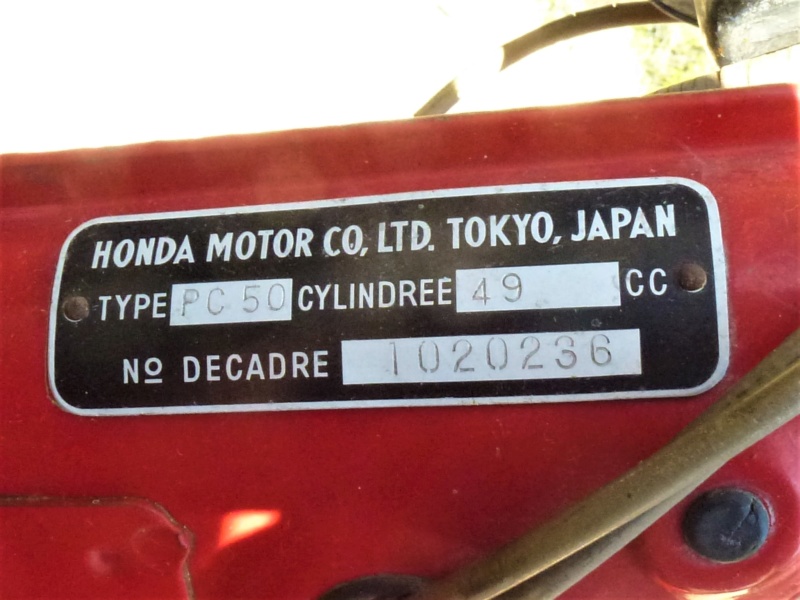

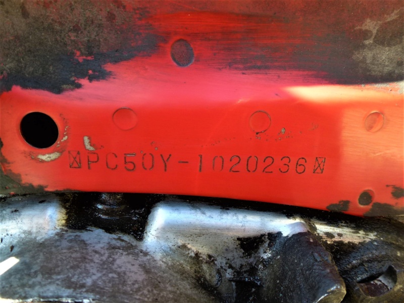

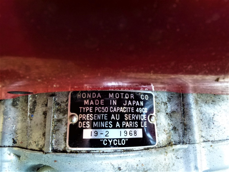

Avant d'attaquer le démontage complet, je fais les photos pour le dossier FFVE pour la carte grise.
Je cherche partout sur le cadre le numéro du cadre. Sauriez-vous où il se trouve ? J'ai la plaque de cadre mais c'est mieux de mettre également une photo de la frappe sur la cadre.
Merci d'avance, les photos suivront, bien sûr !

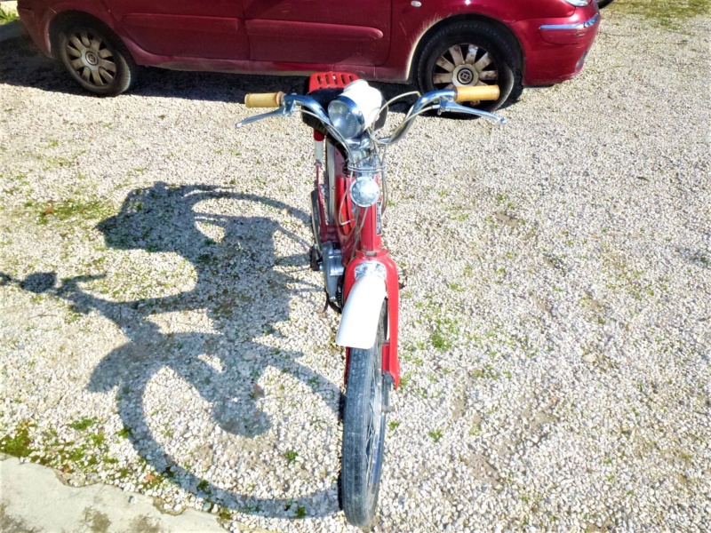

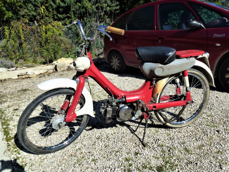

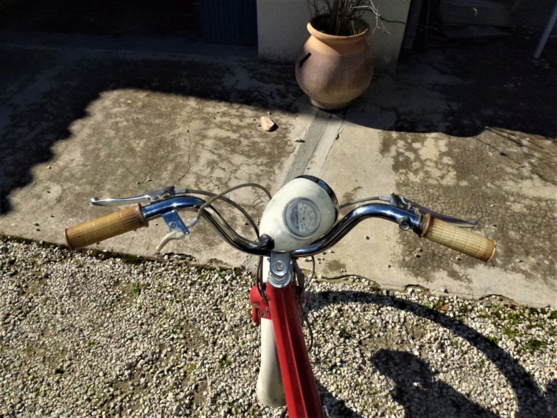

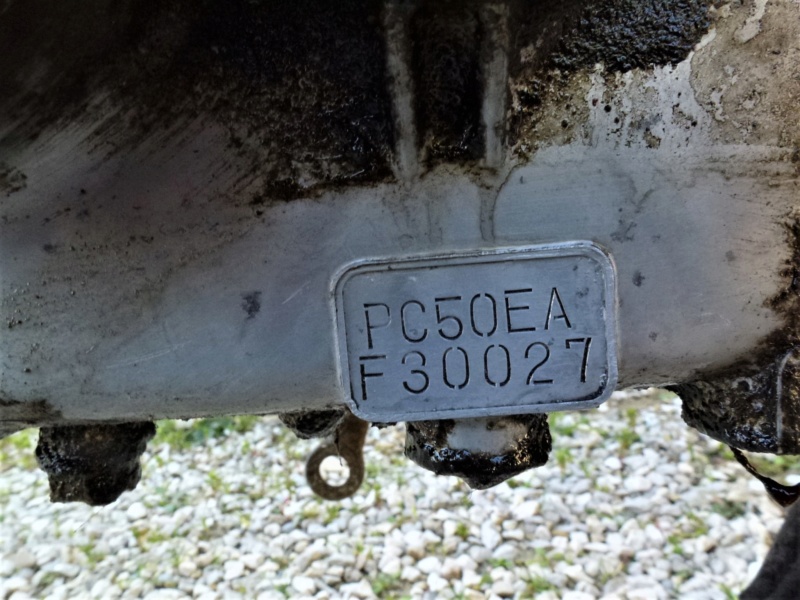

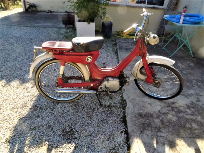

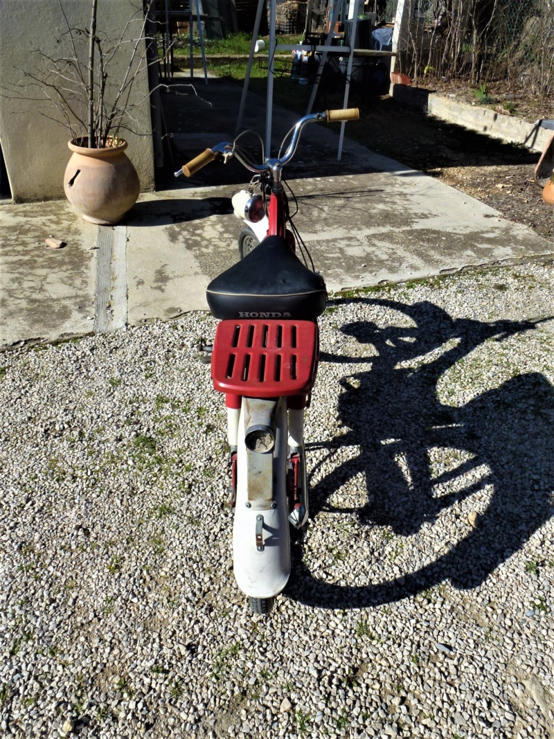

Ayé, je les ai trouvé.
Quelques tofs ?
Voila ... les photos sont faites, on peut démonter tranquillement. Je la sens bien cette petite restau ...
Seule dépense importante, le carter de chaine en plastique, difficile à trouver je pense. J'en ai trouvé un neuf au Mexique : 40 € + 30 € de port. Z'en pensez quoi ? Je me précipite ou bien il est urgent d'attendre ?
Quelques tofs ?
