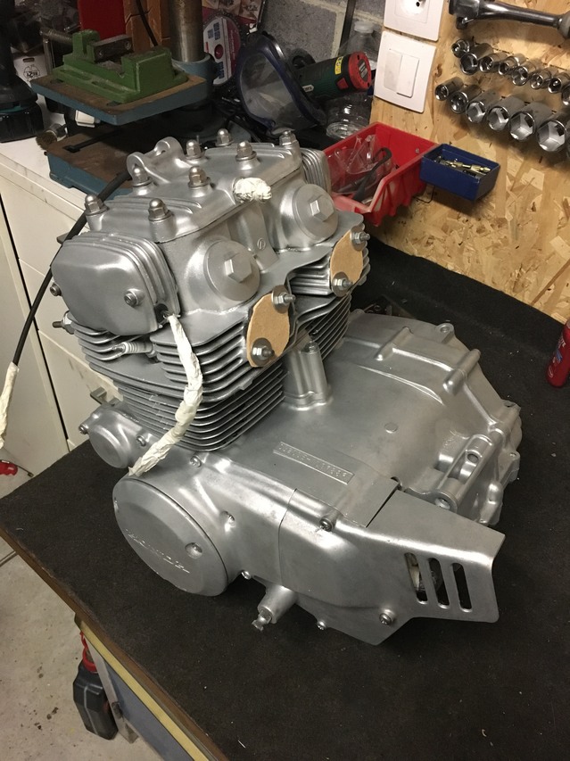

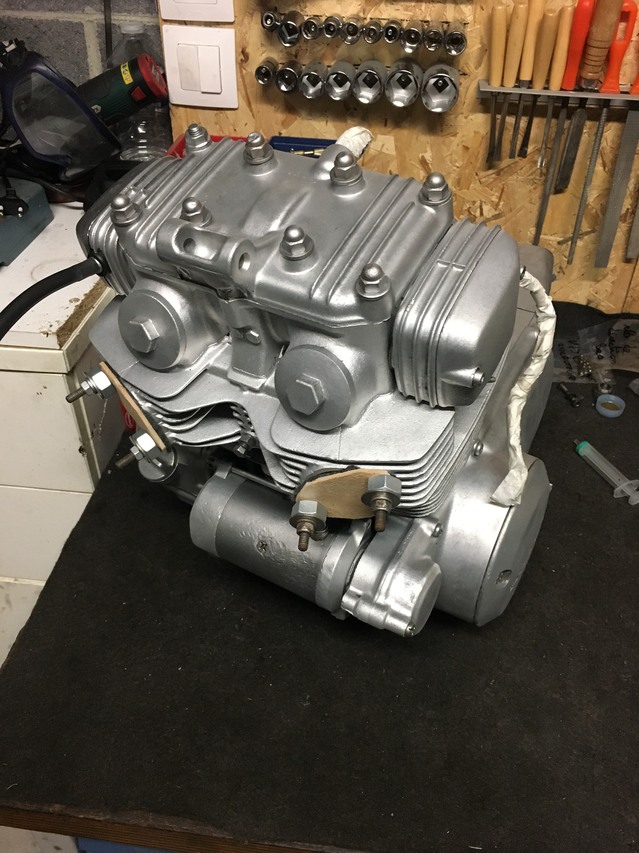

Salut à tous,
Voici les petites photos prises hier du moteur après microbillage ;)

Je suis pas sur a 100% que des microbilles ne passent pas un peu partout , meme si tu penses avoir tout bien bouché par les sorties échappement et carbu entre autre..

Messagepar Soupape » 03 Jan 2020, 17:55
Faut faire gaffe le microbillage ça passe de partout.meme sur un moteur complet je m’y aventure pas
Un ami a une des soucis comme cela sur une boite de bmw
Ou alors faut utiliser du bicarbonate qui est soluble
