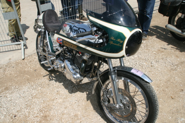

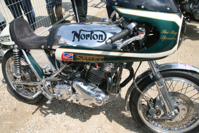

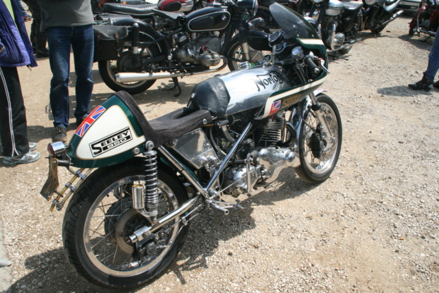

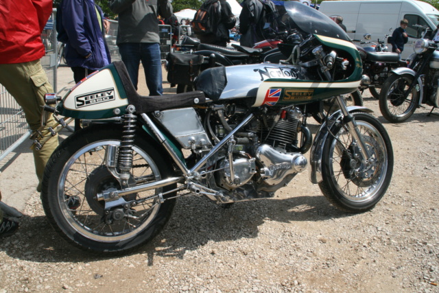

Cela me fait plaisir Papy Gadin de voir que tu aimes les Anglaises et surtout celle de mon pote Yves (de Belgique)... La Big Spender qui n'a de cesse de la faire évoluer depuis plus de dix ans...
Voici quelques photos où vous pourrez remarquer les différents changements: frein à cames puis disque, les pots entièrement chromés noir du plus bel effet (c'est un pro sur Bruxelles qui réalise ce chromage noir) et quelques détails... avec sa dernière élucubration orange!!!

Yves, un sacré numéro, 16 saisons en vitesse sides car et solo, 2 fois champion du monde en jet ski pro et deux fois en amateur... Champion d'Europe quelques fois, cascadeur à ses heures, etc etc...

J ' ai croisé Yves aux CML en 2013 .
Sa machine m'avait tapé dans l' œil

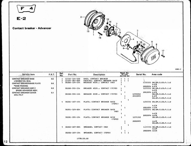

C 'est pour ça que j 'étudie bien les part list . Ou souvent les differences sont notés.
Les N° OEM , évitent pas mal d 'erreurs.
Par exemple sur cette part list de XL , les differences fournisseurs apparaissent :
