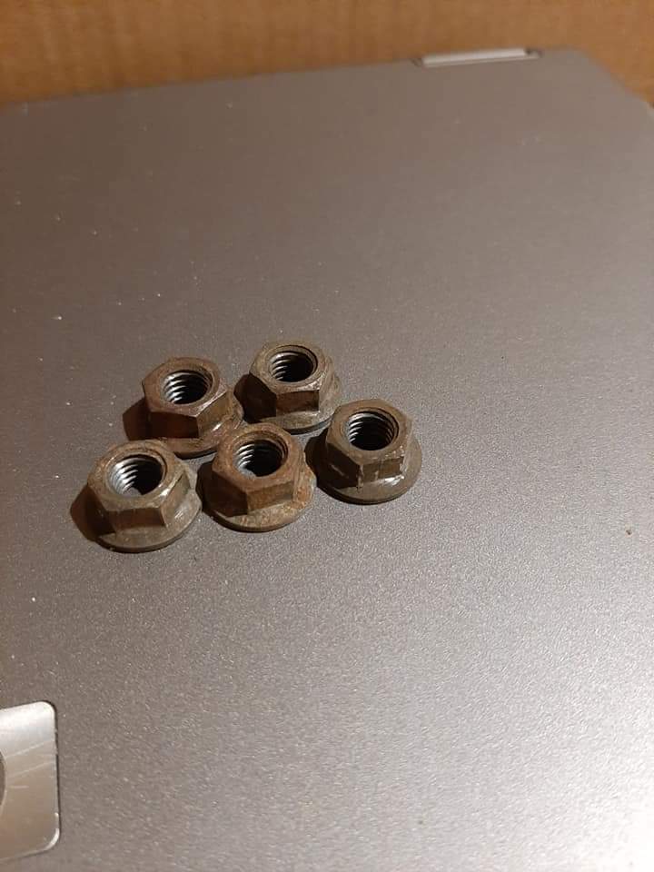

Dans ce mic mac de pièces j'ai commencé par le zingage
Image[/URL]

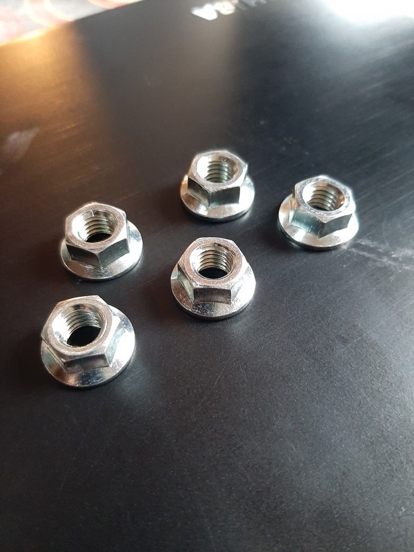

Zingage blanc après un dérouillage chimique et un brossage à la brosse en laiton
Image[/URL]
Image[/URL]
Image[/URL]

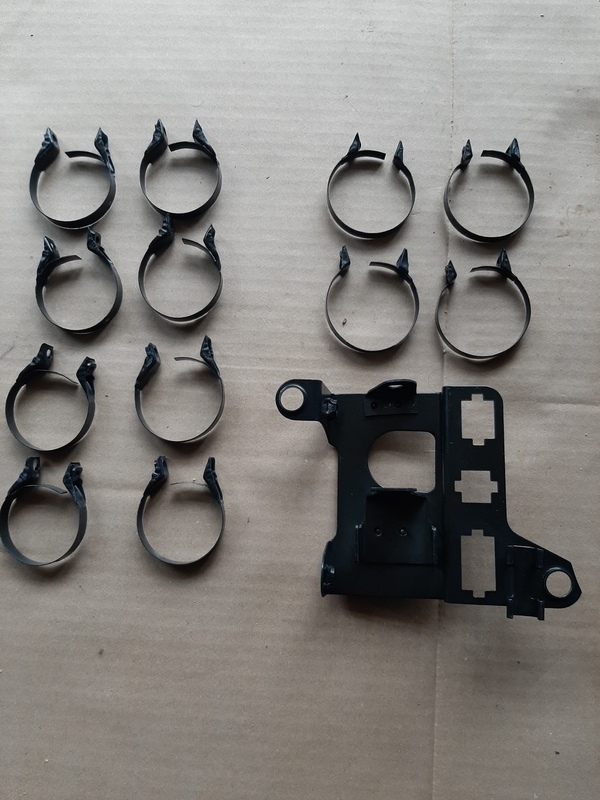

Puis un peu de zingage noir
Image[/URL]

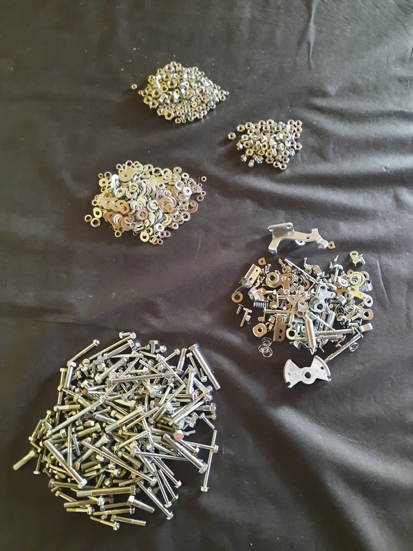

Pas mieux ! Très beau travail :idea:
Tu pourrais donner un peu d’explication sur la méthode employée, je serais très intéressé :P

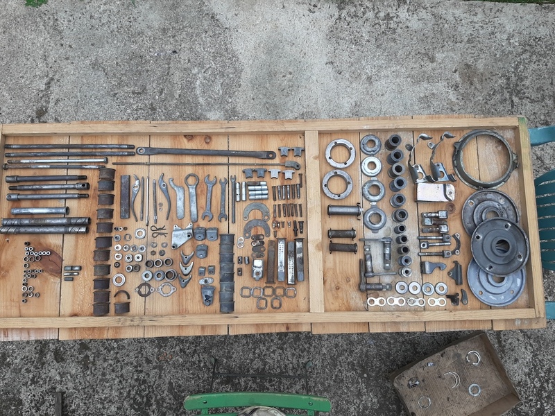

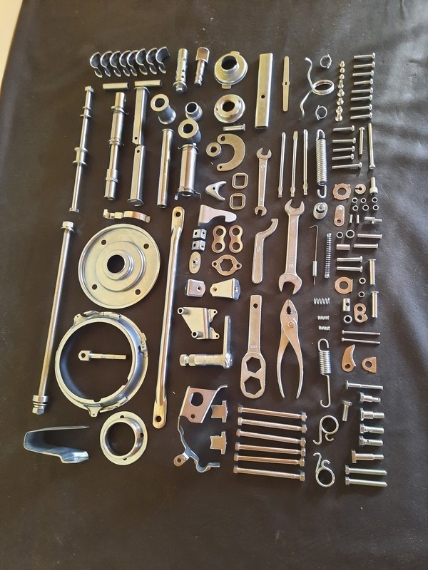

Pour la préparation, je commence par dégraisser les pièces au pétrole désaromatisé.
Après je les trempe dans du dérouillant phosphatant, rinçage, séchage.
Puis je les frotte avec une brosse en laiton sur un mandrin fixe
c'est le brossage qui fait ce blanc brillant
j'ai rien inventé, j'ai tout appris sur le forum :D
Image[/URL]
Image[/URL]
Prochaine étape, il va falloir être poli :D :D
