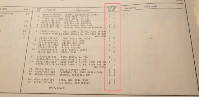

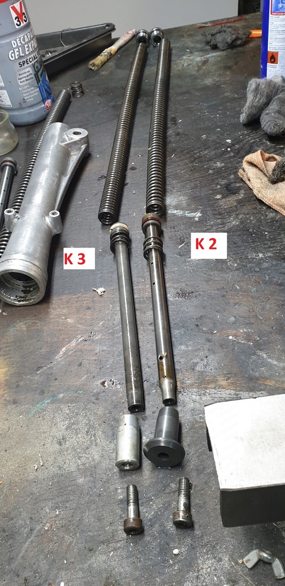

Je viens de découvrir que tout est bien indiqué sur la part list  :)
Le montage avec collerette - Joint Blanc   K 2
Le montage sans collerette - Joint marron K 3
J 'ai mis un moment à trouver , car sur la part list et sur les part list CMS , les schémas correspondent aux premiers modèles.

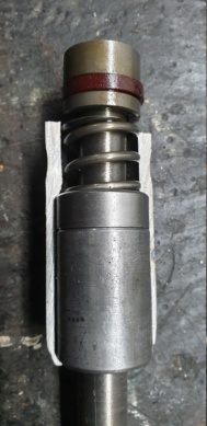

J ' ai découvert  des pièces de XL inconnues à ce jour  , ni en dessin dans la RMT ou dans La Part list .

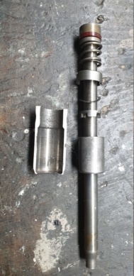

Lundi en manipulant les tubes , j'ai entendu un petit cliquetis en bas des tubes.
En passant le doigt à l'intérieur j 'ai senti une pièce qui pouvait tourné et bouger très légèrement du bas vers la haut .
Mais impossible à sortir. Le bas du tube ayant un léger rebord conique.
Et vers le haut du tube au dessus de la pièce mystérieuse , la rainure d'huile bloque cette pièce

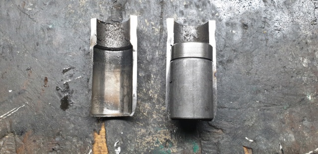

Ce matin , j'ai procédé à l'autopsie de  mon tube tordu .
Et ces pièces se sont dévoilées au grand jour.
Elles étaient tapies en bas du tube.

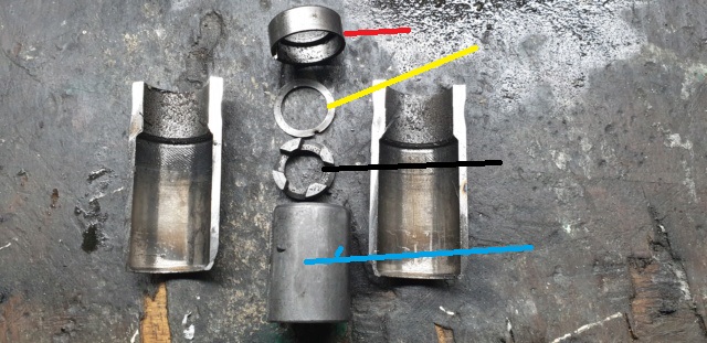

C 'est le ressort de la carotte qui appui sur la bague  indiquée en rouge .
Le petit tube en bleu sur la photo , ne bouge pas .
Les créneaux de la bague à créneaux  ( en noir ) sont vers le haut du tube de fourche , ils coincent la rondelle .
Le ressort de la carotte appui sur le haut de la bague.
https://youtu.be/bKu2mse1QoI
Contrairement à ce que je montre sur la vidéo , quand le système est monté dans le tube , la bague et le petit tube sont fixes.
Seule la bague à créneaux tourne
Après vérifications ce système est également présent sur la SL , la XLs et sur la TLs

Merci pour ton MP Papy, je n'ai pas vu ces pièces en bas des tubes de la SL, comment tu as fait pour les sortir, tu as du les scier ?
Visiblement elles sont là pour guider le tube plongeur, je ne suis pas sûr qu'elles aient un rôle au niveau hydraulique, et donc de l'amortissement ?

Pour avoir accès à ces pièces " mystères " j 'ai autopsié le tube tordu et inutilisable
J ai coupé le bout du tube et je l'ai ouvert en deux
Les créneaux de la bague à créneaux  ( en noir ) sont tournées vers le haut du tube de fourche , ils coincent la rondelle .

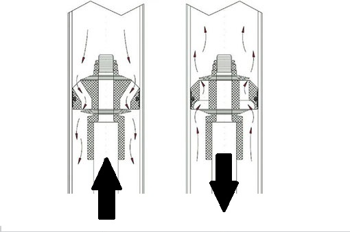

Voici un schéma de principe d'une fourche HD. ( Le clapet est un peu différent.Mais je pense que le principe est le même )
Pour le fonctionnement du clapet , voila ce que j 'ai compris .Mais il me faudra attendre confirmation , pour savoir , si c'est bien ça .
Le bleu et le rouge sont fixes normalement, le noir sert à éviter que le clapet en jaune ne se déforme trop a la descente de la fourche pour laminer l’huile, et le jaune se déforme pour laisser passer l'huile plus ou moins librement à la remontée.
le ressort sert d'amortisseur pour éviter les claquements quand la fourche est complètement détendu en cas de wheeling par exemple, ou pendant un saut.
