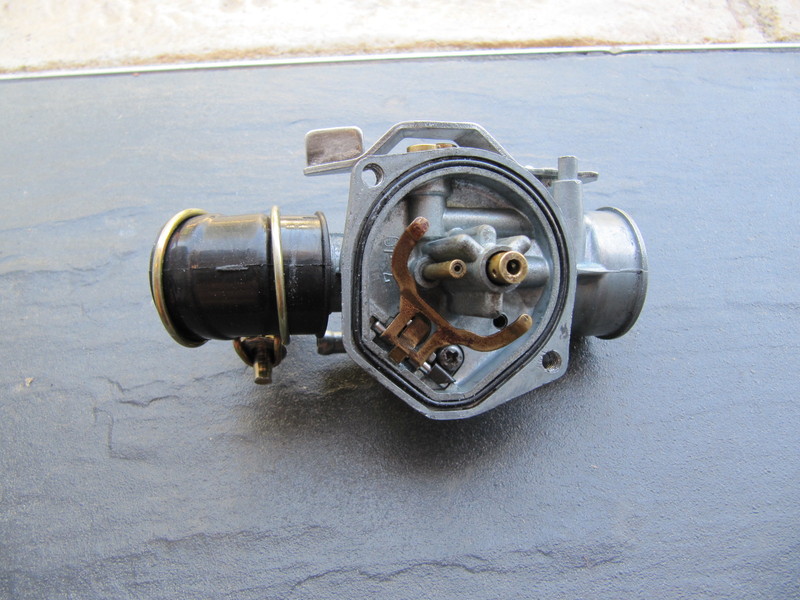

Parfois c'est la cuve ou le corps du carbu qui est vaguement vrillé.
Vérifie sur une surface parfaitement plane (miroir en verre par ex) que ça plaque parfaitement.

sur ces carburateurs c'est souvent la cuve qui se cintre, un joint plus épais n'y fait pas grand chose. je reprends le plan de joint au marbre quand c'est possible. pour les pc50 il me semble qu'il est bien plan et que c'est facile à faire avec une plaque de verre et du papier à poncer.

Merci CBX et Mathieu j’ai suivi vos conseils mais j’ai toujours du jeu çe qui fait que le joint ne remplit pas son rôle.
Je me demande quand même si ce joint n’est pas un peu fin ?

Il dépasse un peu ou pas du tout ?
