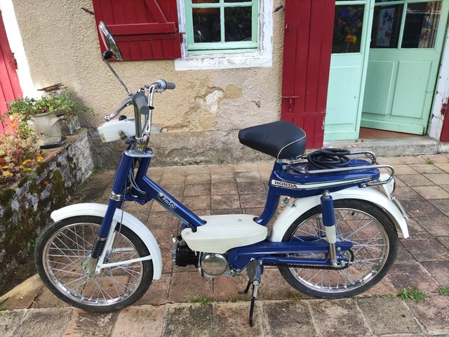

Messagepar Buzzw2 » 20 Avr 2026, 08:52
DIALMAX a écrit :En regardant le balancement des soupapes qui doit être pile au repère T tu peut voir une idée du calage, suffit de déposer le couvercle de culbuterie.
Merci Dialmax pour l'info, j'ai pu ainsi vérifier qu'il y avait un décalage avant d'ouvrir le moteur.
Donc, une dent de décalage sur l'arbre à came (Je suis bon pour de nouvelles lunettes :( ) le moteur tourne mais aucune puissance.
La restauration est terminée, bien que je trouve la carburation approximative, la vis d'air ayant peu d'effet ...
L'amigo va rejoindre mes autres bécanes pour la journée des véhicules anciens dimanche.
En tout cas, merci à tous pour votre aide et vos conseils avisés.
Photos avant-après
BMW R26, R60/7, Amigo PF50R
