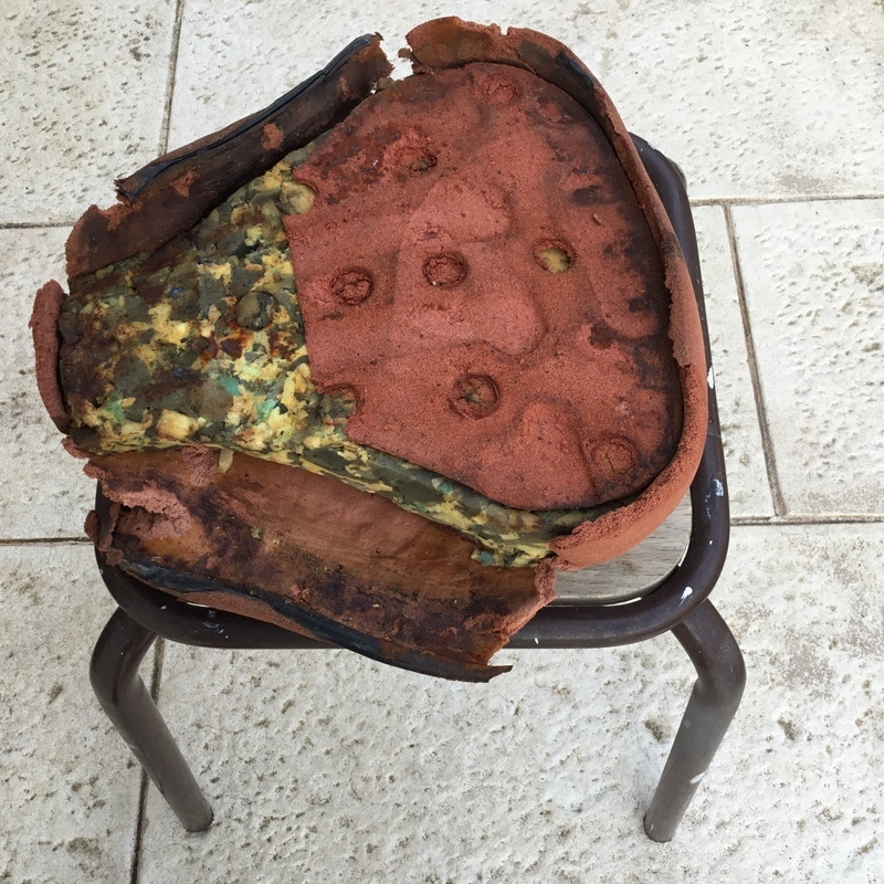

Pit replica a bonne réputation dans ses houses de selle

Mathieu Viollet a écrit :Elle l'air bien en qualité ouicôté prix, ca donne quoi?
47,63 € port inclus
Il faut que je trouve de la mousse en 10 mm d’épaisseur pour changer celle d’origine qui est est bien fatiguée
- Messages : 7301
10 mm ça me semble bien fin pour une mousse de selle.
- NUAGE71
- Messages : 2328
C’est juste la couche extérieure, qui part en poussière. Elle adhère bien au reste de la mousse.
Je me demande si ce ne serait pas plus facile de refaire l’ensemble complet taillé dans un bloc, encore faudrait-il trouver une mousse bien adaptée.

- Messages : 7301
Pour les selles, dixit un sellier, il faut une mousse de densité 40.
- NUAGE71
- Messages : 2328
Merci tu confirmes ce que je pensais. Il y a près de chez moi une boîte qui commercialise diverses mousses, je vais aller voir si je trouve mon bonheur, sinon sur le net il y a Morel Mousse qui me semble intéressant
