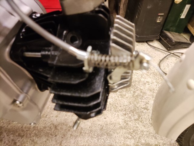

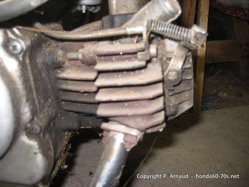

Tel que je l'ai eu, il n'y avait pas de ressort à boudin sur le lève-soupape. Est-ce indispensable ?
Je trouve que le ressort de rappel sur l'axe est déjà costaud ! Votre avis ?

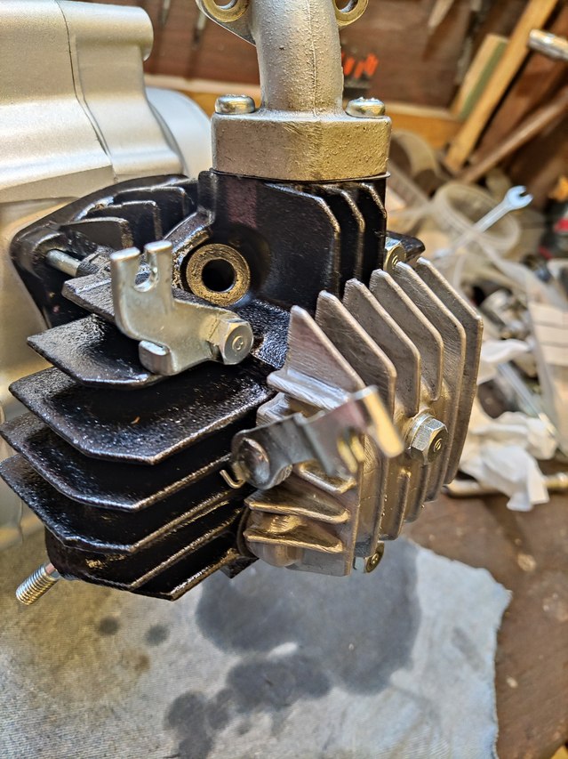

Mondialen a écrit :Peut-être plus claire (la photo)
Image´,
Ta petite patte n'est toujours pas dans le bon sens
Elle doit etre bloquée entre deux ailettes
Regarde la photo de Mondalien

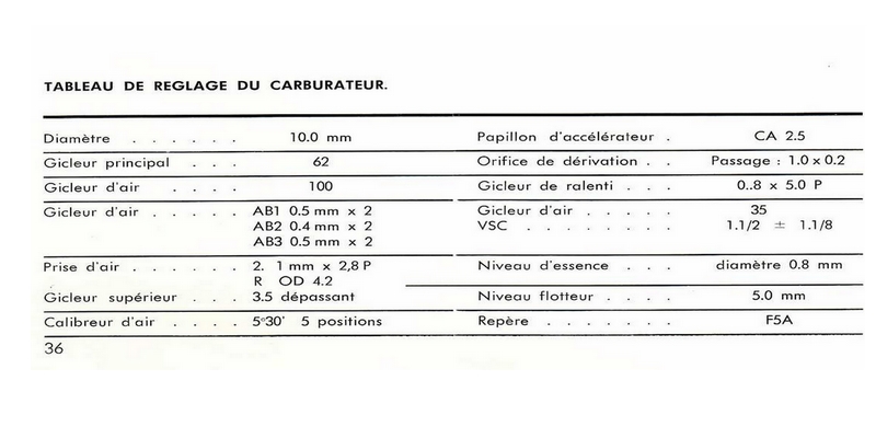

Buzzw2 a écrit :Avant de mettre en place le carbu, il me reste à contrôler le niveau d'essence dans cuve. Sur la doc ci-après il est fait référence à une hauteur "H" mais je n'ai trouvé nulle part sa valeur.
Quelqu'un la connaîtrait ?
H = 5 mm

jeronimus76 a écrit :Ta petite patte n'est toujours pas dans le bon sens
Je l'ai bien retournée, mais je me suis gouré de photo

Mondialen a écrit :H = 5 mm
Merci, mais ou as-tu trouvé l'info ?

Messagepar Mondialen » 26 Jan 2026, 19:37
Sur le manuel technique ;)
Messages : 6352
Messagepar DIALMAX » 26 Jan 2026, 19:39
C'est tout simple dans le manuel d'atelier Honda, 5mm entre le plan de joint et la languette .

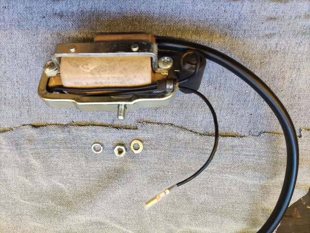

Mise en place du câble de lève-soupape, je me suis rendu compte que la manette revenait mal, j'ai compris l'utilité du ressort à boudin supplémentaire !
Mise en place de la bobine et raccordements électriques

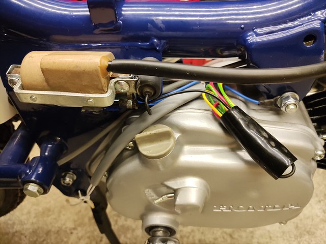

Je m'interroge sur le positionnement du câble de frein AR

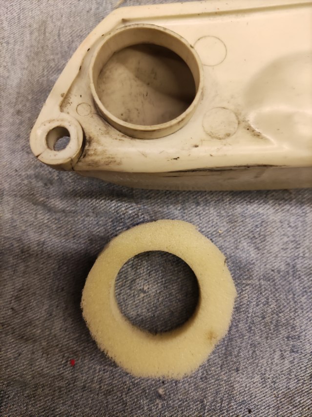

Réalisation du joint mousse entre le filtre à air et le cadre

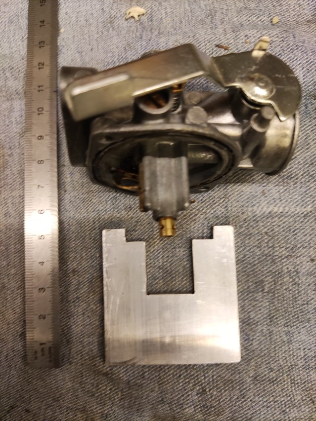

Et réalisation de la jauge de réglage du niveau de cuve du carbu

Buzzw2 a écrit :Je m'interroge sur le positionnement du câble de frein AR
le câble de frein AR passe au-dessus de la bobine et entre l'axe du bras oscillant et son renfort, le câble électrique du contacteur de frein également, regarde la photo que j'ai posté en page 7
