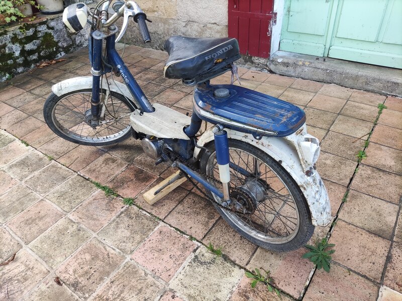

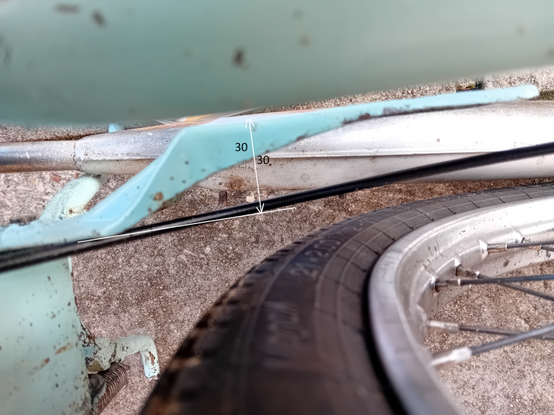

J'attaque la rénovation d'un Amigo PF50 avec suspension AR.
Je ne l'ai pas payé cher, Il n'est pas en très bon état et il manque quelques pièces : Silencieux d'échappement, carter de chaîne, pédales, compteur et câble, feu AR.
Je commence par la préparation du cadre en vue de la peinture et je me suis apercu de deux problèmes :

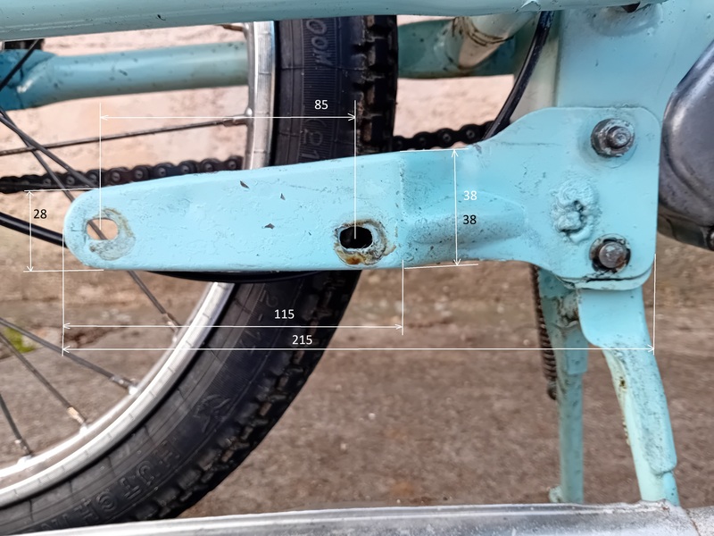

- Sur la cadre une patte de tôle est cassée mais il en reste un morceau. A quoi sert-t-elle ?

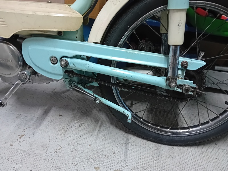

- Sur le bras oscillant, une patte est coupée net, il s'agit du point de fixation du carter de chaîne.
Auriez-vous des photos me permettant de reconstituer ces pattes ?
Merci

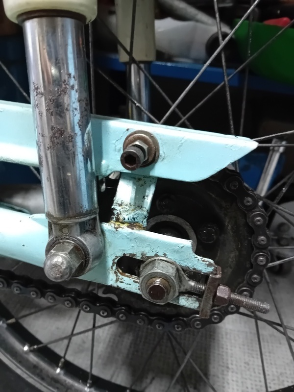

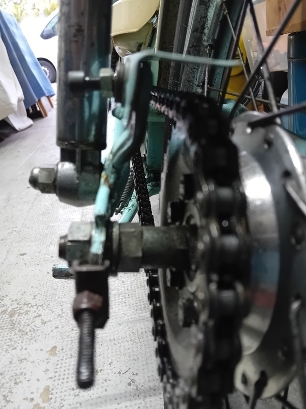

pour la patte coupée sur le bras oscillant qui doit tenir le carter de chaine, je te ferai une photo demain avec les dimensions (attention le carter de chaine est différent selon avec suspension AR (PF50R) ou sans (PF50)

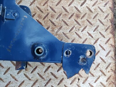

Buzzw2 a écrit :- Sur la cadre une patte de tôle est cassée mais il en reste un morceau. A quoi sert-t-elle ?
Si c'est coté droit, cette patte sert à fixer l'échappement, si c'est à gauche, je ne vois pas :shock:
pour illustrer mon mail précédent, voici le carter de chaine pour la version avec suspension AR (PF50R)

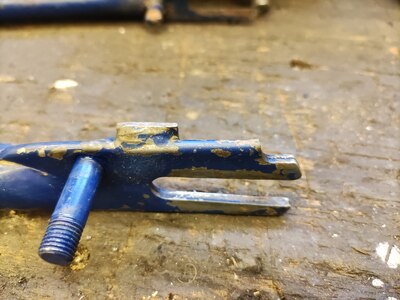

et voici 2 photos de la patte sur le bras oscillant pour la fixation AR du carter de chaine. Dimensions : hauteur 45mm, largeur 20mm, déport 10mm, trou de fixation M6

patte support de l'échappement (à droite)
les 2 trous font 10*7 avec un entraxe de 85
et dans le plan vertical

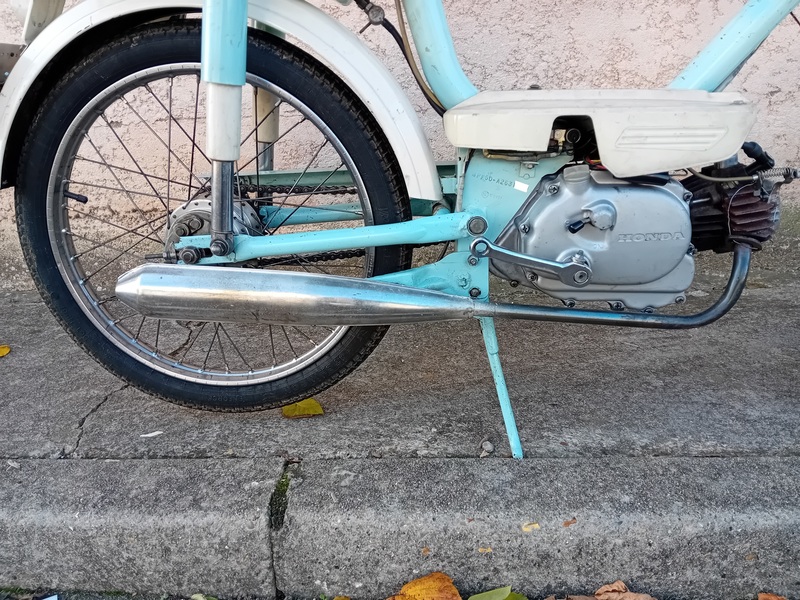

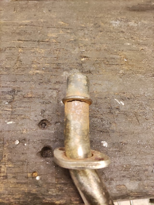

et une photo de l'échappement monté puisque le tien est manquant

J'ai décidé de faire un inventaire complet de la bête avant d'entreprendre la restau.
Cadre:
- Patte de fixation du carter de chaîne coupée, à recréer sur bras oscillant
- Carter de chaîne manquent
- Patte de fixation du silencieux cassée, à reconstituer
- béquille affaissée : rechargement de portées par soudure, augmentation du diamètre de l'axe
pour pallier aux trous très ovalisés de la béquille et du cadre
- Direction, remplacement d'une coupelle félée ???
- Une consolation, le réservoir n'a pas de corrosion interne
- Grenaillage et peinture de l'ensemble des pièces du cadre
- Marchepied cassé
- Selle, partie en tôle peinte en noire fissurée, goujons déssoudés, housse très fatiguées

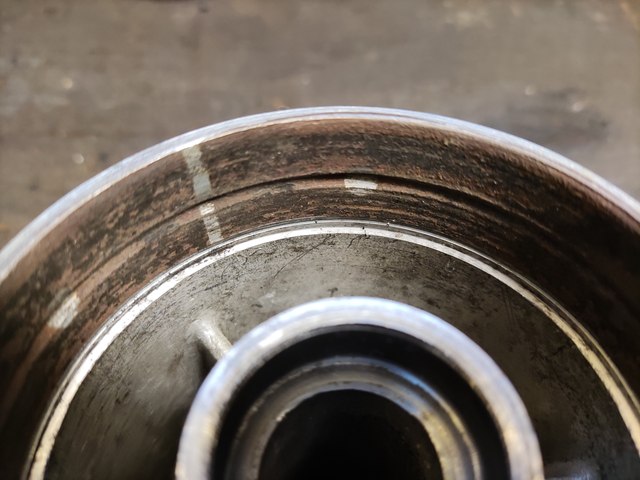

- Moyeu AR à remplacer : grosse rainure dans le tambour, vis de la couronne cassée (elle ne tenait que par une)

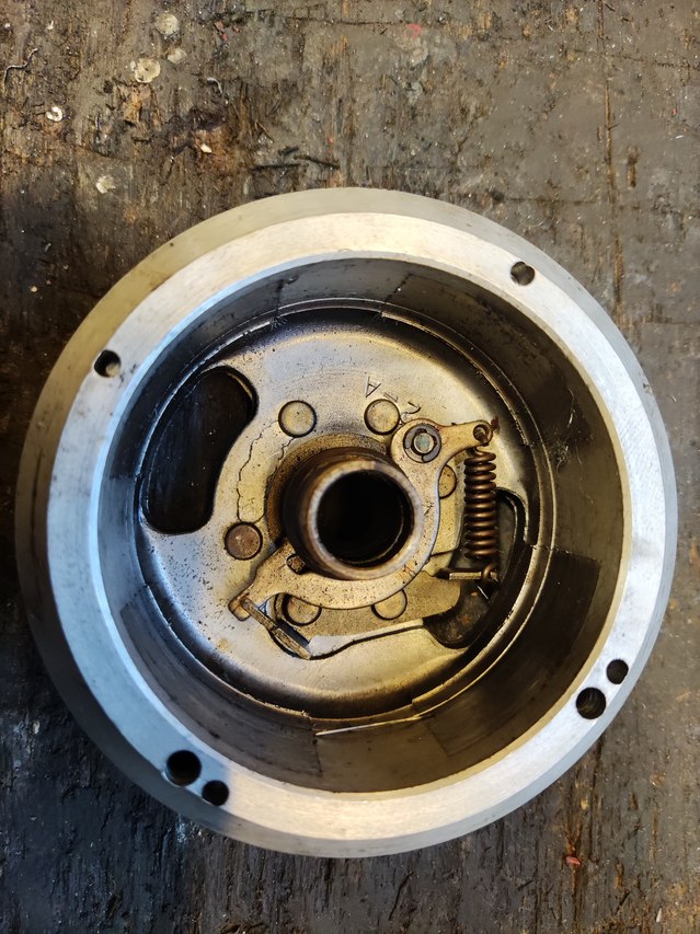

- Volant magnétique : est-ce bien celui d'origine ?

Echappement
- Manquant, j'en ai trouvé un correct, juste une petite reprise de soudure au collet
