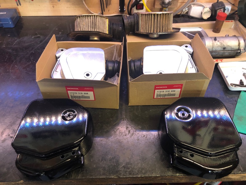

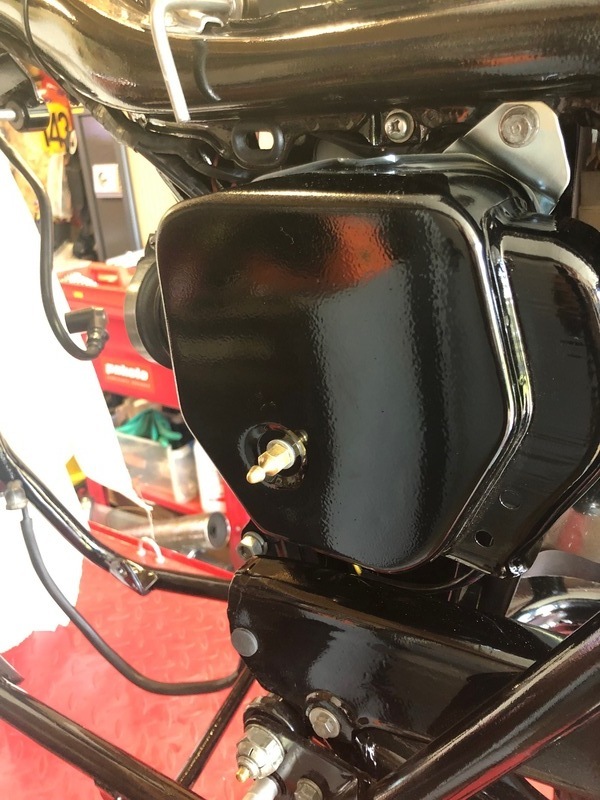

Ca y est, le frein AR est remonté complètement et je me suis lancé dans les filtres à air !
Les anciens sont encore bons avec un petit nettoyage, mais comme ils étaient moches par rapport au reste, des neufs sont venus les remplacer et ils ne sont pas donnés ces filtres HONDA ! :shock:
C'est vrai qu'une fois montés, on a l'impression que ça va bien respirer !

C’est vrai que ça donne une impression de sécurité lorsque l’on remonte des pièces neuves, surtout lorsque ce sont des organes essentiels au bon fonctionnement de nos motos
Je vois également que la visserie est également d’origine :idea:, c’est bôôôôôôô :P

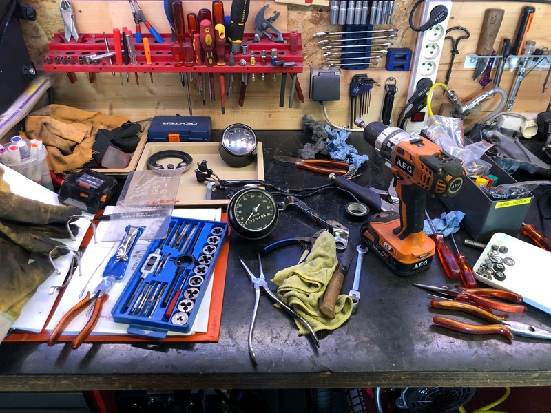

Aujourd'hui j'ai attaqué la remise à neuf des compteurs (il y en avait un vert foncé et un bleu) avec trois en refaire deux. J'avance bien et je mettrais des photos rapidement mais ce dont je voulais parler concerne les compteurs à entourages noirs en plastique et à vitre plastique comme pour les 750 K0 ou ma 250 K2, et bien le produit de rénovation pour les phares à vapeur d'acétone marche du tonnerre ! :shock:
Autant pour refaire comme neuf le tour noir que la vitre en transparence !
J'ai passé les corps et les vitres à la paille de fer 000 et ensuite au papier 2000 à l'eau et en quelques secondes de vapeur d'acétone, le boitier noir redevient comme neuf et la vitre également !
Je ne regrette vraiment pas les 51 euros investis pour rénover mes phares de VW, j'ai fait le feu AR de la 250 et maintenant les compteurs et j'ai encore de quoi faire au moins 3 voitures et 3 motos ! :mrgreen:

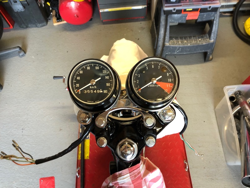

Voilà un aperçu de ce que ça donne sur un compteur de 51 ans qui a dormi dehors tout après traitement !
La vitre devient transparente et le noir redevient noir brillant immédiatement et pas anthracite mat comme il était avant traitement ! :geek:

Hier atelier remontage des compteurs, réfection des 2 faisceaux de compteurs et mise en place (juste pour voir comment ça fait ! :D )
J'ai passé les faisceaux aux ultra son, puis séchage à air comprimé puis gainage noir et ma foi ça fait très propre !
Oui je sais je vais devoir les enlever pour monter les pattes de phare que je n'ai pas encore peintes ! :?
Mais le résultat me plait !
