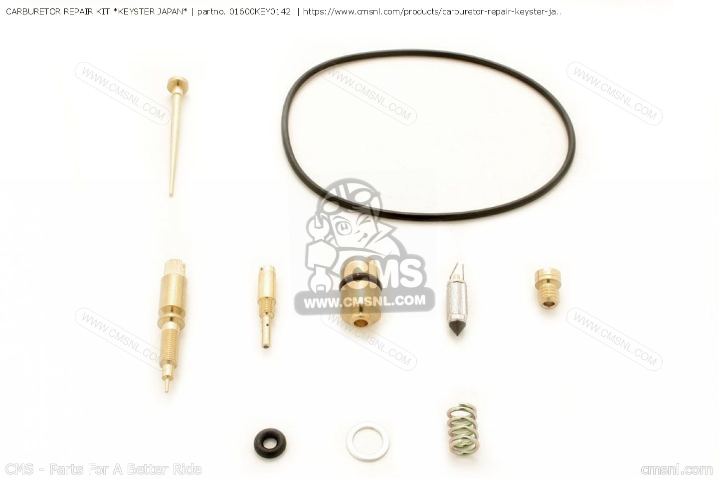

j'ai retrouvé dans mes caisses de pièces 4 kits neufs de réfection de carburateur de Honda CB360, référence KH-0046. ils sont neufs, et voici ce qu'on trouve dedans (photo puisée sur internet, désolé pour la qualité)
ils sont souvent vendu pour les CB 500 Four, mais ils sont différents et donc à mon avis non compatibles pour restaurer un carbu complet, car absence du puits d'aiguille.
En revanche certaines pièces doivent être identiques, telles qu'aiguilles, gicleurs et pointeaux.
pour le prix, 25 euros les deux kits y compris les frais de port, ou 50€ les 4.

Désolé de te dire mon brave Mathieu que c'est pas compatible avec un CB0360
Les aiguilles ont une forme particulière et ne sont pas réglables en hauteur .

Merci de m'informer de cet état de fait, ce serait donc bien du CB500 Four, mais sous une forme que je ne connais pas? je ne sais pas où va la pièces en aluminium à vrai dire :oops:

Pourtant, les kits KH-0046 sont bien pour les premiers modèles de CB360 d'après les listings Keyster ? :?:

J'ai eu un cb 360 donc a mon avis c'est une erreur d'emballage
Toute la lumière est ici http://www.cmsnl.com/honda-cb360g-1974- ... ml#results
J'ai eu les même aiguilles , il y a pas de clips , l'aiguille est " bloquer" avec une vis.

Voir la boite du kit Keyster KH-0046 : http://i.ebayimg.com/images/g/CyEAAOSwOyJX3Z8f/s-l1600.jpg.
Effectivement l'aiguille dans le kit de Mathieu ne corresponds pas à celle d'un CB360G, qui devrait être comme celle-là si j'ai bien compris : http://images.cmsnl.com/img/products/carburetor-repair-kit-keyster-japan_big01600KEY0142-01_cefa.jpg
