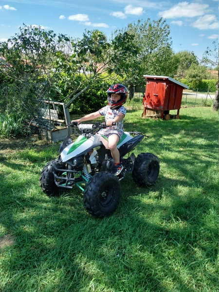

- Messages : 7222
Re: Quad chinois et autres joyeusetés
Et voilà !
7 ans le 30 juin, 1.25m révolus et 33kg à la pesée, on l'habille en 10 ans , et parfois c'est juste
Il va me bouffer la soupe sur le crâne ! On a inauguré le mois dernier les sorties avec la 500, il adore ! Il est à l'aise en passager, presque trop parfois
Sinon le quad tourne super bien, démarrage au quart , ralenti stable et plus de fumée ni d'odeurs. Juste le freinage à reprendre, pour le reste ça le fait!
