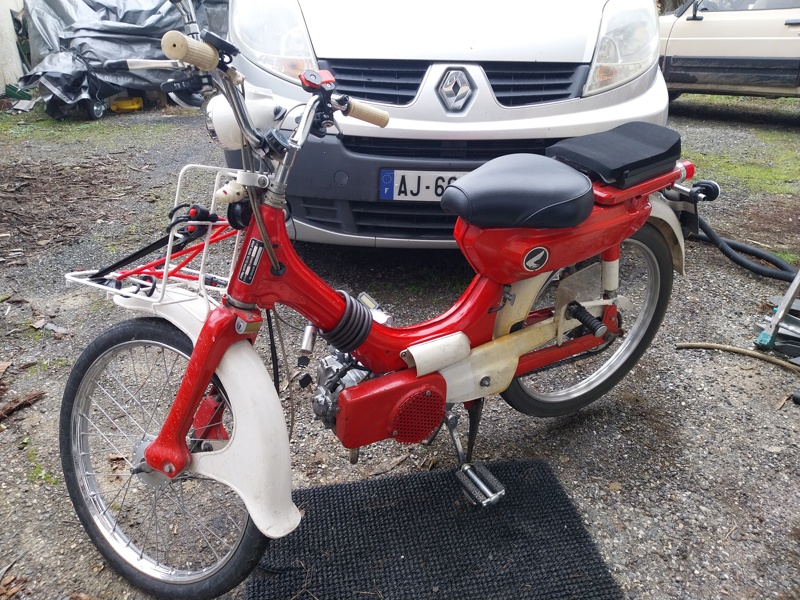

Je n'en avais pas parlé avant, mais depuis cet été je me suis un peu amusé.
Qui saura dire à partir de cette photo ce que j'ai fait comme croisement génétique ? Ou bien ce que j'ai encore pu inventer comme connerie ?
Jacky et Daniel, patientez un peu avant de répondre :lol: ;)

Un aussi petit cylindre ne peut être qu'un 2 temps ???? :shock: :shock: :shock:
Sacrilège ! :cry: :cry: :lol:

le cylindre à l'air "encapsulé" à la manière d'un refroidissement par air forcé.... il semble que tu ais déplacé le carbu pour cela.... ne serait-ce pas un cylindre de motoculteur honda ???
je vois aussi que tu as bien aménagé la place arrière pour Junior, avec des reposes-pieds rehaussés . peut-être qu'une photo de l'autre coté de la bête nous mettrait sur la voie, pour la modif cylindre ?

Hello! Jean tu te rapproches !
Voici la photo de l'autre côté :
Maintenant il va falloir être plus précis :mrgreen:

ça resemble à un carter de refroidissement de FS 28, mais c'est bien un ACT sur le PC50 ?
le carter moteur du FS 28 a quelques points communs avec celui du PC50 et PS50, il me semble. d'où l'adaptabilité du cylindre de FS28 sur le PC50 ?

De tête le générateur E300 devait faire 25 cm3 il me semble soupapes latérales, j'en ai jamais démonté, je vais regarder la doc .
Ils étaient tous en soupapes latérales de mémoire .

jeanjean31 a écrit :ça resemble à un carter de FS 28, mais c'est bien un ACT sue le PC50 ?
Les moteurs G28 et G25 étaient en ACT

Fs28 t'es pas loin de la vérité :) c'est le nom de la motobineise ça, pas du moteur ;) et d'origine il y a bien un act sur les p50 8-)
