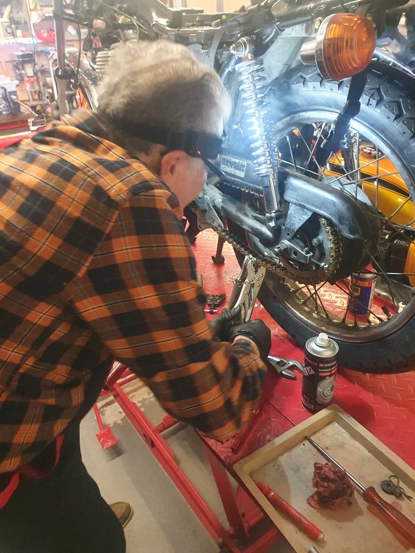

@SPEEDYJLO a accepté de m'aider pour les préparatifs en deux jours top chrono, maintenant on l'appelle "Speedy Performance" dans le coin ! C'était la première journée aujourd'hui, un régal comme à chaque rencontre ! Un sacré coup de main, merci ! C'est tellement sympa de le faire à deux, de partager des astuces (y’en un qui reçoit plus que l’autre :lol: ), et de profiter d'un très bel atelier, ça aide !
J'ai mis un peu de désordre et de saleté :mrgreen: , il trouve ma moto dégueulasse haha, en même temps à chaque fois que je le visite, il pleut, il fait froid et il y a du vent, ça change des douches à 30 degrés de la Réunion…

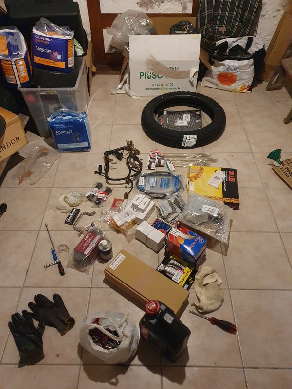

1. Après avoir déballé le colis de pièces de rechange, les préparer pour les emmener à l'atelier.

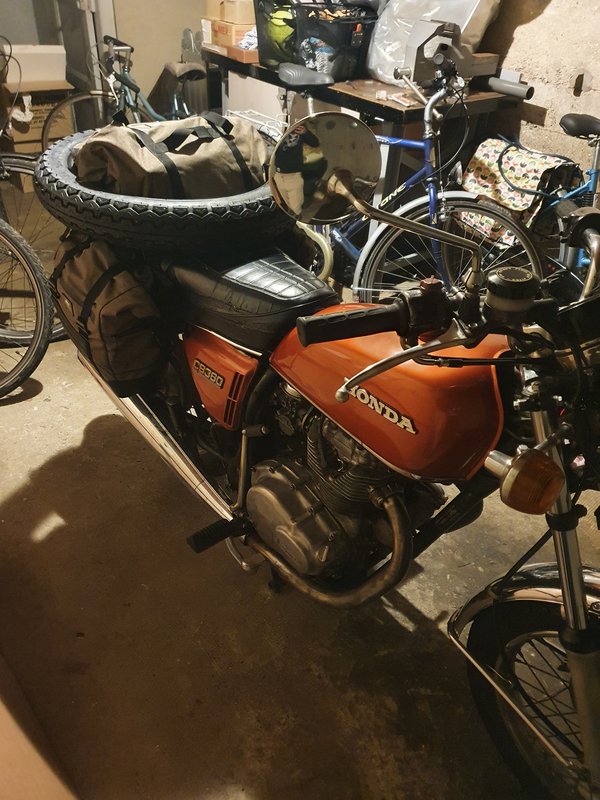

2. Une fois chargé sur la moto.

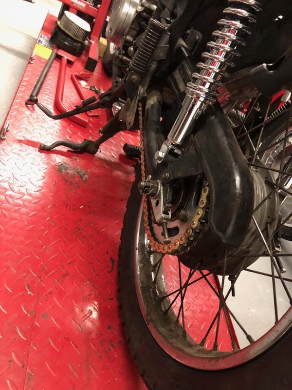

4. Les nouveaux amortisseurs montés, tout brillant, c'est beau !
5. Le nouveau kit chaîne qui nous aura pris de l'énergie, enfin je crois surtout à Speedy qui a géré la mission maillon ! J'avoue qu'on a tué un joint en voulant sertir le maillon (on a pas retrouvé le bon outil :oops: ),en le matant un peu trop, le joint s'est retrouvé comprimé et au mouvement du maillon, il s'est extrait… (Xring) Va falloir bien graisser.
Je pensais qu'il y avait eu une erreur sur la commande avec le pignon de roue arrière car celui présent avait 36 dents et celui du kit 34 ! Comment s'en est-on rendu compte ? Une fois tout bien monté, en essayant de mettre l'ancien pignon dans le sachet du neuf, ça ne rentrait pas…
Mais la bonne surprise, c'est qu'après vérification, c'est bien 34 dents sur la part list et 38 pour les 250G. En plus de ça, l'ancien pignon avait du jeu, pas beau à voir, problème réglé. Et puis apparemment avec 34 dents au lieu de 36, en 6ème plein balle, ça va plus vite héhé !
6. Aussi, d'autres petites réparations : bol de phare, vis manquante au garde-boue, nettoyage du moyeu, mâchoire de frein arrière, changement du pneu arrière et rééquilibrage.

changement des amortos AR : super !!
