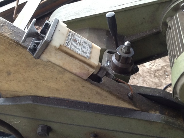

J'ai, sur une (vieille) scie d'atelier, un petit réservoir d'huile qui lubrifie l'archet, mais je ne sais pas quelle huile je dois mettre.
La vignette collée sur le réservoir indique ça :
Ce qui est écrit en italien ne me pose pas de problème, mais ce que je ne sais pas interpréter, ce sont les indications de viscosité.
Quelqu'un saurait ?
Bonne journée
O.

Je ne sais pas répondre exactement mais pour moi de l'huile pour tronçonneuse fera l'affaire

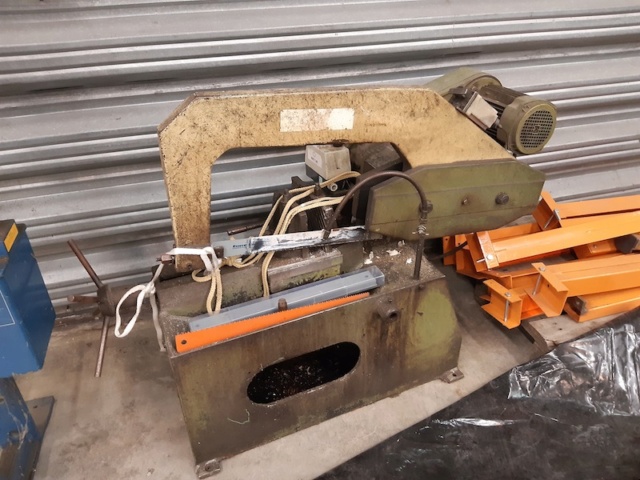

Olidelac
Messages : 504
LOCALISATION : 31
Re: Quelle est cette viscosité ?
Messagepar Olidelac » 23 Nov 2022, 10:42
Merci pour votre réactivité, les d'jeuns !
Voici la machine et le petit réservoir sur l'archet :
C'est vrai que de l'huile de chaîne ne pourrait lui faire que du bien. Marci Cacajou.
O.

Un ami qui est dans le milieu de l'huile pour une boite Française basée à Loudes me dit que 4,5°E signifie 4,5 cSt, donc une huile hyper fluide.

Messagepar Mondialen » 23 Nov 2022, 15:41
Cette huile est destinée à lubrifier quoi ? Un coulisseau ? A priori ce n’est pas l’huile de coupe puisqu’on voit ce que j’interprète comme étant le jet de lubrifiant de coupe dirigé sur la lame.
