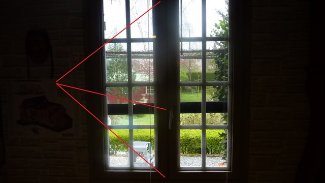

Messagepar PHILBOIS » 05 Avr 2021, 08:36
comme il y a beaucoup de gens ici qui touchent à tout, un petit renseignement svp
ma fenêtre (chassis en bois) ne s'ouvre plus il y a 3 points d'encrage, mais la crémone ne m'en libère qu'un seul: celui du milieu, :roll: une idée pour pouvoir l'ouvrir sans tout casser pour que je puisse procéder à son changement

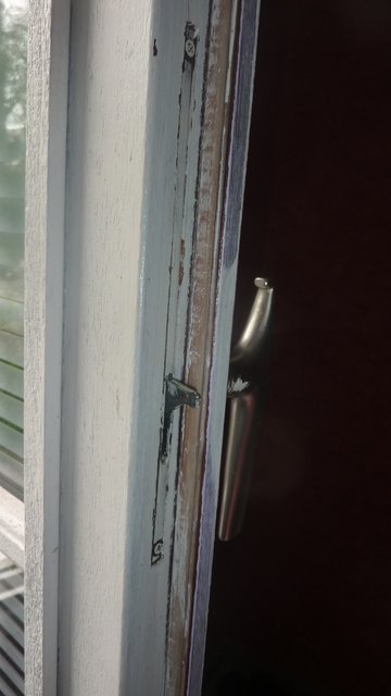

Re: fenetre
Messagepar Tonton » 05 Avr 2021, 12:18
Ta photo on y vois rien , fait nous un truc plus clair , pour voir si c'est des crémones en appliques ou incrustées ....pour l'une ou l'autre , çà peut être de la merdouille dans la butée du bas , qui empêche le mouvement ...
en applique ..
https://www.google.com/url?sa=i&url=htt ... AdAAAAABAF
encastrée , ( la merde ...)
https://www.google.com/url?sa=i&url=htt ... AdAAAAABAP
si c'est encastrée , vas falloir t'aider d'un gros tournevis plat pour essayer de libérer en ouverture ce qui coince ...merdouille , bois qui à gonflé avec l'humidité , si tu à des bloqueurs sur le battant libre , un à pu bouger ...
si c'est une en applique , pas de soucis , tu dévisse tout , nettoyage graissage vis neuves et çà repart ...

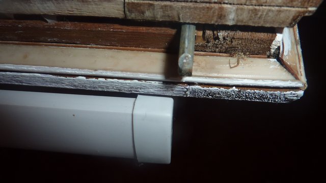

Messagepar PHILBOIS » 05 Avr 2021, 16:05
sur une fenêtre qui fonctionne l'encrage du milieu et un des encrages, celui du bas, le haut c'est pareil
