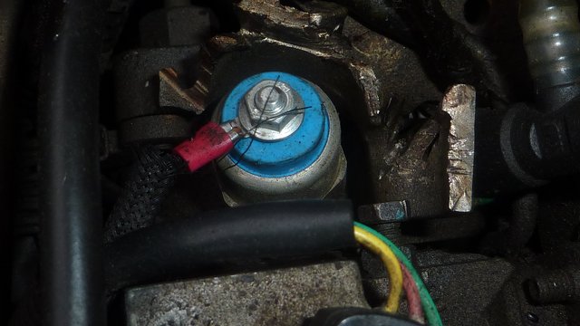

comme quoi faut toujours regarder le travail exécuté sur sa voiture
plutôt que de démonter la pièce pour avoir accès à la cosse, voilà ce que le garagiste de mon voisin a fait sur sa voiture :shock: il s'en est aperçu lorsqu'il a ouvert son capot pour regarder son niveau d'eau :twisted: :twisted: :twisted: :roll: ça doit aller plus vite au burin et la masse

:shock: :shock:
Messages : 6322
Re: méfiance méfiance
Messagepar DIALMAX » 29 Oct 2020, 16:56
Je déconseille fortement cette méthode pour modifier le carter supérieur d'ACT de la CB 350 afin de le déposer sans sortir le moteur !! :lol: :lol:
Messages : 1842
Messagepar Dominique » 29 Oct 2020, 22:11
Au burin ou au bourrin ? Rassure moi c'est un p'tit garage du coin pas un concessionnaire j'espère...
Messages : 5060
Messagepar PHILBOIS » 30 Oct 2020, 06:44
et non un garage à enseigne :roll:
Messagepar philard » 30 Oct 2020, 08:35
Nooon, ce n'est pas possible ça!!! Faut déposer une plainte après un constat! :o
Messagepar bverthier » 30 Oct 2020, 09:12
A peine croyable! Pour massacrer à ce point, ca demande du temps et de l’énergie. Surement bien plus que de déposer une pièce. A mois que celle-ci soit elle même endommagée, ou indémontable? Mais bon, même dans ce cas tu en parles à ton client!

Messages : 5060
Messagepar PHILBOIS » 30 Oct 2020, 09:44
philard a écrit :Nooon, ce n'est pas possible ça!!! Faut déposer une plainte après un constat! :o
Perso c'est ce que j'aurais fait,
le garagiste a eu de la chance de tomber sur mon voisin qui s'en est aperçu trop longtemps après et de surcroît n'est pas à la pointe des procédures en la matière,
je trouve çà vache, massacrer la voiture d'une personne qui ne roule pas sur l'or :roll:
