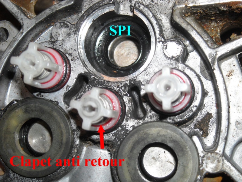

Je parle de mon Karcher 502M de 1997
La pression d'eau en sortie étant quasi nulle, mise en pièces de la bestiole en priant pour arriver à le remettre en état :roll:
C'est plutôt bien conçu mais la proximité eau + 220 volts impose des subtilités de conception et d'innombrables joints.
Tout est monté avec une pâte blanchâtre qui doit résister à l'eau et parfaire l'étanchéité; qui connaîtrait ??
C'est donc un trois pistons, poussés chacun leur tour par un plateau excentré monté sur billes.
L'eau arrive dans une chambre propre à chaque piston, un clapet anti-retour se ferme quand le piston pousse et fait monter la pression.
Je suppose que les spi sont HS, plus qu'à les trouver et les changer.
Ca change de la mécanique habituelle :lol:

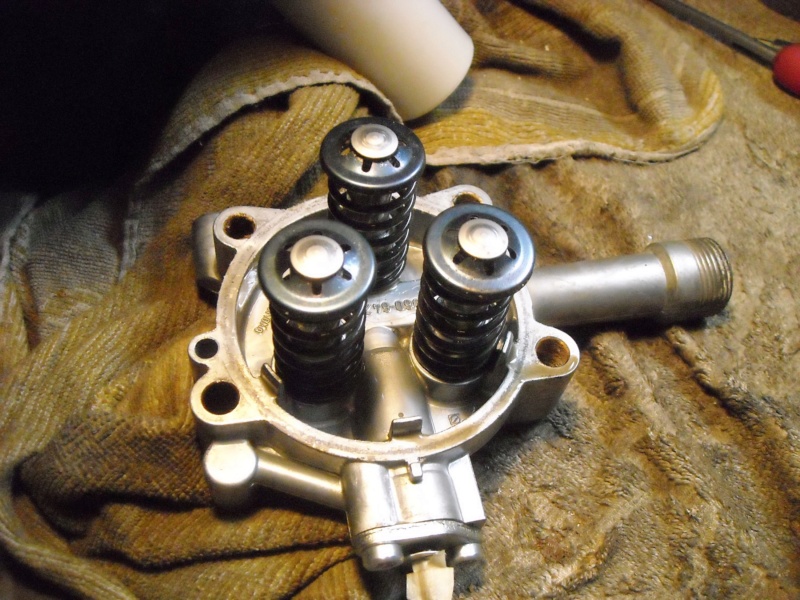

J'ai refait mon Karcher de 1992 l'année dernière, il fuyait en dessous du corps de pompe. Tout ouvert, changé tous les spis et les joints (pièces trouvées en Angleterre si mes souvenirs sont bons ?), je pourrais t'en dire plus demain seulement car je rapatrie tout le contenu de mon ancien PC sur le nouveau, c'est long ... 8-)
