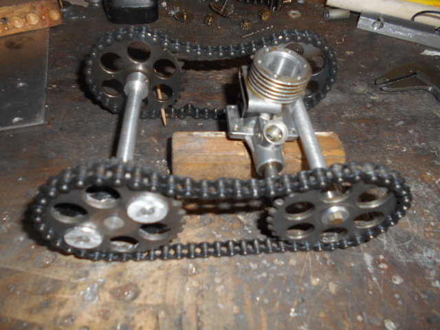

En faisant un peu de rangement dans mes pièces de cbx , j'ai trouvé cette petite chaîne et ce pignon de pompe à huile
Le genre de truc que l'on garde et on se demande bien pourquoi parce que c'est inusable .
Imageupload your photo
Alors je suis reparti dans mes délires Cacajoueen en me disant qu'il serait peut-être possible d'en faire quelque chose
Du genre engin passe partout qui se traîne à 1 km/h mais capable de franchir des obstacles à 45 ° et plus , si affinités :D
Seulement il me manque un peu de matériel , pas de problème le monde de la cbx est une famille et après un coup de phone à un ami Niçois, qui possède un stock impressionnant de pièces, me voila avec plusieurs chaines et pignons
Ça devrait donc se présenter comme ceci modo grosso .
Reste la motorisation .

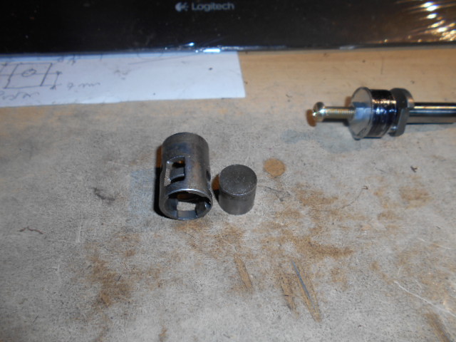

J'étais parti au débit sur un moteur Stirling , mais je crains que la faible puissance atteigne vite sa limite
J'avais une boite avec des micros moteur RC du temps ou je pratiquais .
Il me reste quelques moteurs incomplets et hors d'usage , surtout au niveau piston chemise car c'est par là qu'ils finissent dans un tiroir
Je vais donc essayer de le modifier en 4 temps avec AAC en tête entraîné par courroie crantée
Piston et chemise d’origine HS , je jette :P

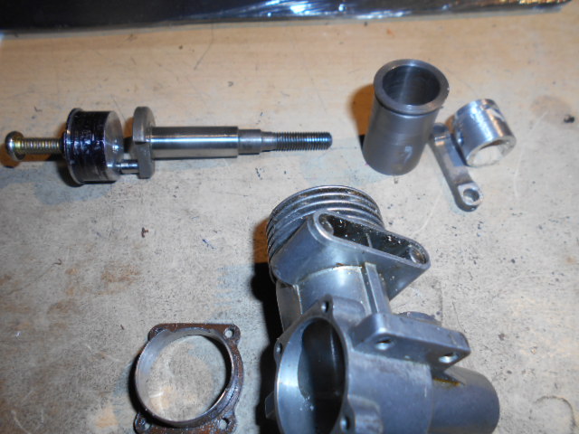

Nouveau cylindre et piston qui passe de 11 mm à 14 mm , parce qu'il va falloir y loger les deux petites soupapes ,sur une course de 14 mm .Donc moteur carré.
Modification du carter de fermeture vilo avec ajout d'une flasque d'entrainement pour le pignon de distribution
