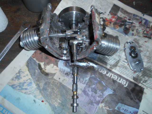

Je me pose une question concernant le diagramme de distribution Patrick : tu dis avoir utilisé celui d'un vrai flat, mais avec une si petite cylindrée, donc amenée à tourner à des régimes de rotation plus élevés quand même plus élevés que le vrai moteur, ne faudrait il pas rechercher des diagrammes plus pointus?
Re: Caca "joue"
Salut Mathieu
He ben je suis obligé de te dire que tu as raison car il ne veut pas prendre de tours .
Je vais donc re démonter l'AAC et appliquer le diagramme de mon petit mono car ça semble lui convenir

Tu dois donc retailler l'AAC ?
Comment fais tu pour avoir une telle précision, car quelques degrés d'avance à l'ouverture se mesurent en centièmes (au mieux
) sur une came ?
Re: Caca "joue"
Le retailler non , il faut en fabriquer un autre et ce n'est peut-être pas la dernière fois .
Sur le mono j'ai fais 5 AAC avant de trouver le bon compromis .
Ce n'est pas précis au centième , même si les levées de soupapes sont un peu différentes ça ne va pas l’empêcher de tourner au moins à 3000 tr/mn
Disons qu'un écart de 5 ° n'est pas rédhibitoire.
Une vue des entrailles .
Les cames sont brasées sur l'arbre pour une meilleure tenue , j'avais essayé avec des vis pointeaux mais elles finissent par se décaler
En fait c'est bien de devoir ouvrir , ça permet de voir si les bielles ont tenues
unlimited image hosting

La levée de la soupape = diamètre au niveau de la came moins diamètre à l'opposé de la came.
Moralité, pour augmenter la levée tu peux faire une came plus haute (donc refaire l'aac
) ou plus simplement diminuer par meulage le diamètre de l'aac à l'opposé de la came.

a condition de pouvoir refaire le jeu suffisamment, sinon tu ne fais qu'augmenter le jeu
