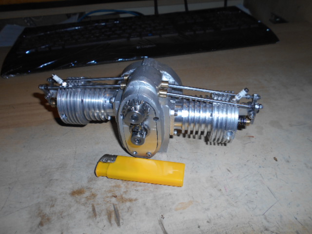

Hier j'ai rendu visite à maitre Bidouille qui m'a fait visiter son antre .
Il a ce qu'il faut pour usiner avec précision le bougre .
Mes machines sont Lilipuciennes à côté ;)
Grace à ces( et les siens ) futs, bien calibrés, je vais pouvoir poursuivre .
Entendez la partie fonte à l'intérieur du cylindre
Encore un peu de finition mais je m'approche doucement du montage à blanc .
Merci Jérémie

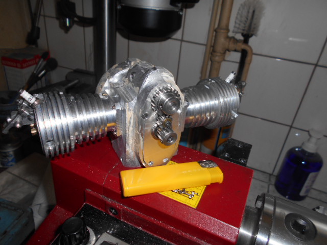

Ca commence à ressembler à un flat "touin" :D
Prochaine étape , les pistons et les poussoirs d'AAC

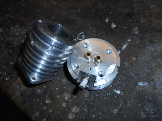

Aujourd'hui c'était pistons et guides de tiges de culbuteurs.
Aller juste pour le fun une petite vue générale des pièces :P
Pour les segments j'hésite encore
Soit deux segments fonte par piston , soit 1 fonte et un torique FPM , soit tout en torique .
Je verrais suivant la compression ;)

J'en suis au stade des réglages et calage distribution .
Le but étant d'avoir pile poil la fin échappement /début admission au PMH sur les deux cylindres , et une levée de soupapes de 2,2 mm .
Le reste de l'épure est moins important , ça ne va pas l'empêcher de démarrer , au pire il ne prendra pas 6000 tr/mn :)
