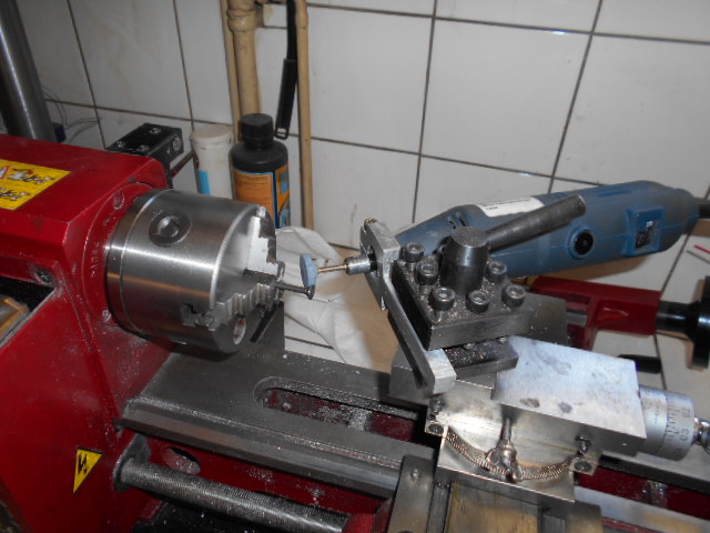

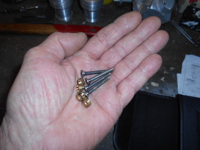

Salut les mécanicos .
Le sieur Bidouille à gentiment accepté d'usiner mes futs de cylindres afin d'obtenir plus de précision qu'avec ma chinoiserie .
Donc je patiente parce qu'il n'a pas que ça à faire et je me suis occupé des culasses et des soupapes .
Taillées dans des vis à placo bien dures et installation d'une rectifieuse à soupapes .
Cette fois ci je vais tenter une portée directement sur l'aluminium de la culasse .
A suivre
A suivre

impressionnant !! ce n'est pas trop cassant le métal des vis à placo pour faire des soupapes?
Re: Caca "joue"
Non , c'est ce qui est employé le plus souvent et l'avantage est que l'on en trouve dans toutes les dimensions .

Je ne savais pas pour les vis placo !
Les petites pièces bronze ou laiton avec les soupapes, ce ne sont pas les sièges ?
