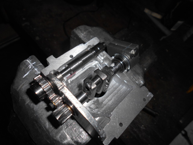

Les bielles mesurent 60 mm et la course est de 20 mm pour un alésage de 19 mm .

Le mono était un 10 cc et le flat devrait être de 11.35 cc .
C'est difficile de faire plus petit car plus on va vers le haut moteur et plus les pièces sont petites
Après usiner des soupapes de moins de 5 mm à la tulipe et donc d'environ 1,5 mm à la queue devient trop complexe .
Sans compter qu'il va ensuite falloir trouver ou fabriquer les carburateurs qui vont bien .
Pas gagné tout ça

Bref , installation de la pignonerie de distribution et de l'AAC .
Ca passe au chausse pieds
Prochaine étape : Les cylindres .

Whaouhhh !!!
Le moteur avance, reste plus qu'à lui accoupler une boite 6
Bravo, Patrick

Moi ce qui me choque , c'est qu'on ne voit pas de repères couleur/chiffres/lettres pour les palier de vilo
J'ai bien reçu le plan des fûts , mais comme tu ne sais pas cadrer une photo il me manque la longueur total.

et puis dans quel sens tu va mettre les paliers de vilo?
