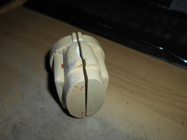

Oui je sais que pour le moment avec les colonnes de coulage c'est assez flou .
Vu que je pars sur une conception 100/100 personnel je préfère plus de matière que pas assez .
C'est un chalenge .Pas de plans . Juste l'éclaté du flat twin R50 /2 avec des culasses un peu différente pour une question d'usinage.
Rendez vous dans 2 ans pour le démarrage :D

J’avais trouvé BMW à la première photo 8-) et comme Cacajou parle souvent de ses Behemes ça aide :lol:
Chouette challenge et bon début ;)

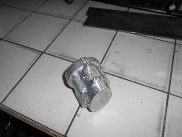

Bon petit avancement .
Coulage du deuxième demi carter et assemblage pour usinage des portées de cylindres .

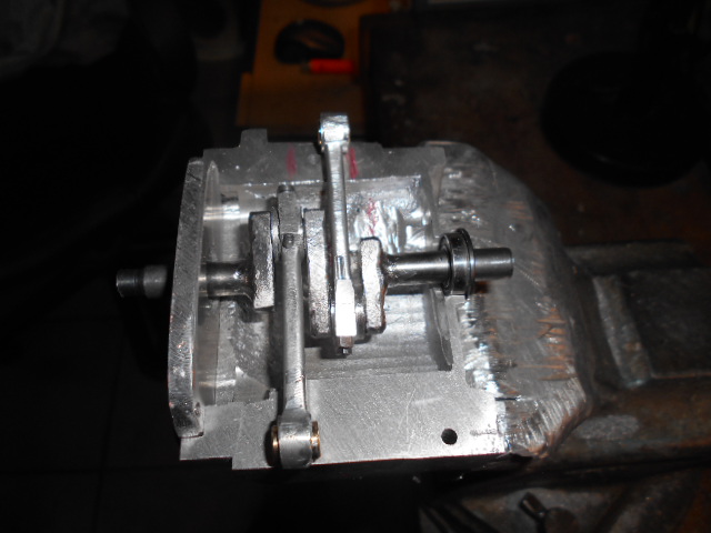

Messagepar cacajou » 30 Avr 2019, 17:58
Salut les amoureux de la mécanique .
Ce n'est pas que je traine mais chaque étape demande réflexion.

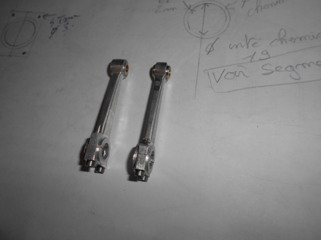

Déjà que je me suis lamentablement planté sur la course du piston de 1 mm et j'ai du refaire les bielles deux fois
J'en suis à essayer de faire tourner l'équipement mobile dans le carter .
Remarquez le décalage des têtes de bielles pour réduire l'alignement des cylindres
Il y a encore beaucoup de travail :P

Elles font quelle taille ces p'tites bielles ? :mrgreen:

C’est mignon tout plein ce petit équipage moderne 8-)
