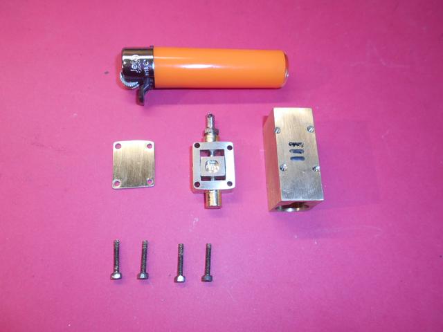

J'avance doucement sur mon nouveau projet .
Le boitier de distribution est une étape difficile de part sa taille et la précision qu'il demande car c'est de lui que va dépendre le bon fonctionnement
La roue et le vilo sont prêts
Déjà ça vous donne une idée du projet final .

T'as investi dans un diviseur ??
Très belle la roupette 8-)
Tu nous fais une tite machine à vapeur ???
Beau boulot en attendant la suite

Messagepar cacajou » 19 Fév 2019, 15:47
Non , j'ai bricolé un vieux support gradué de niveau laser .
Ca va juste pour le traçage et pointage .
Pour l'usinage c'est méthode débrouille . ;)
Tu brules mais elle est un peu spéciale .

Ce qui me fait bizarre c’est la présence d’un vilebrequin comme sur les moteurs thermiques. Tu nous tentes une uniflow ?

Ca n'a pas l'air vu comme ça , mais ça prend beaucoup de temps pour réaliser toutes ces petites biellettes , axes, chapes, excentrique, des taraudages à 1,5 mm stressants , etc .
Et je ne parle pas des ratés :roll:
Encore une dizaine de pièces à usiner et je pourrais passer au montage à blanc :P

Je vais peut être...sans doute... forcément .... dire une bêtise : la "roue" a un aspect "aluminium" ou je me trompe ?
Si oui son effet de volant d'inertie doit être assez faible non ?

Oui mais il est compensé par les masselottes en acier ;)
