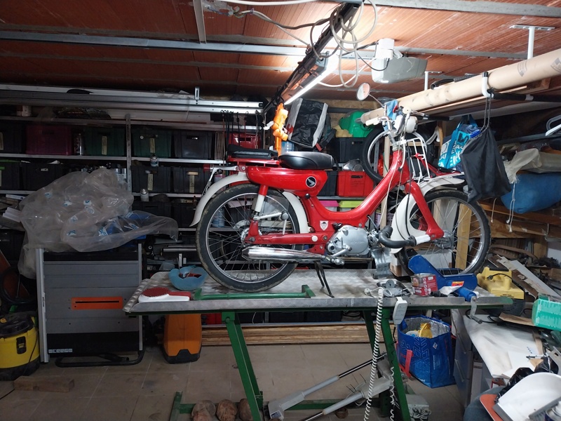

Allez hop, un peu de rangement fait, le pc50 a pu rejoindre la table d'opérations. Mais c'est tout pour aujourd'hui !

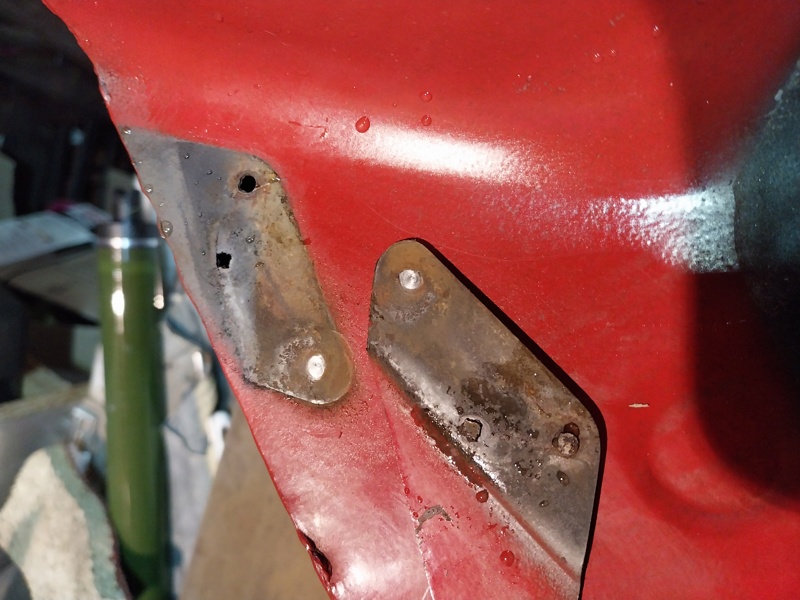

et tant qu'à y être je vais être bon pour démonter le réservoir, je pense que la fuite que je mettais sur le dos d'un joint de bouchon pas efficace est plutôt due à un arrachement de la soudure derrière la patte de fixation avant
ce n'est pas la première fois que je vois ça sur un PC50, la patte est soudée par points, et avec les vibrations ça finit pas arracher le métal et à fuir

Et encore les attachés du p50 sont ainsi faites qu'il doit en.falloir beaucoup plus pour que le reservoir se mette à fuir. Que les pattes de fixation s'abîment ça ne m'étonne pas par contre.
Sur le pc50 ce n'est pas la charge, c'est vraiment la fixation qui est plutôt faible, 3 point de soudure entre la patte de fixation et la cloison côté roue du réservoir

Reste maintenant à gérer la fuite au réservoir.
Ce que je pressentais il y a quelques temps s'est malheureusement avéré vrai :
Deux des trois soudures par point ont arraché la paroi du réservoir : roll:
J'ai donc tenté une brasure achetée à bruno scatenato, un gars qui fait les bourses d'échange à qui j'ai déjà acheté une colle cyano redoutable d'efficacité, ainsi que de la brasure aluminium qui se travaille avec une simple lampe à souder.
Dans ce cas c'est une brasure basse température à forte résistance, 1400kg/cm2
après rinçage du réservoir j'ai chauffé au décapeur thermique, apporté de la brasure sur les deux pièces, comme si j'étamais, et assemblé la patte sur le réservoir. Ca résiste très bien, mais je ne suis pas sur de mon coup côté étanchéité.
Du coup j'ai laissé refroidir , et je vais le remplir pour voir si ca fuit ou pas.
Si ça ne fuit pas je monterai souple cette fixation , si ca fuit il me reste toujours la possibilité de monter une vis par l'intérieur, c'est proche du bouchon.
