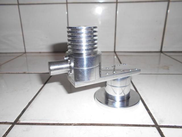

Histoire de me changer, j'ai attaqué un autre projet plus adapté à la précision de mes machines .
Un petit aperçu
Un petit aperçu
- Bidouille
- Messages : 2464
Re: Caca "joue"
Sal's
C'est quoi ce truc ?
