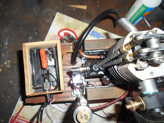

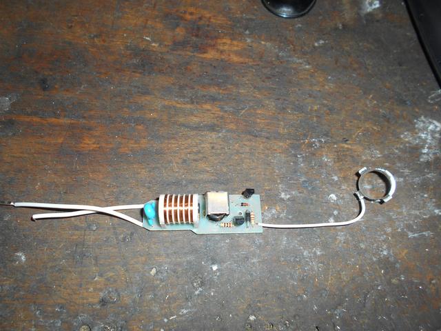

Re: Caca "joue"
Salut les Hondistes
J'ai soudé quelques composants hier sur ce circuit d'allume gaz piezzo et effectivement il produit une belle étincelle .
Maintenant reste à savoir si il pourra suivre les montées en régime .
Ca me parait difficile de faire plus petit soit 3 fois moins que le montage classique bobine /batterie/rupteur /condensateur .
Si ça fonctionne ça ouvre la porte à des réalisations de multicylindres pour un investissement d'une vingtaine d'euros .
L'allume gaz d'origine .

Le système modifié avec montage d'un condensateur de 680 K 400 volts et de deux résistances .
Le boitier avec sa pile d'alimentation .
On avance , on avance
