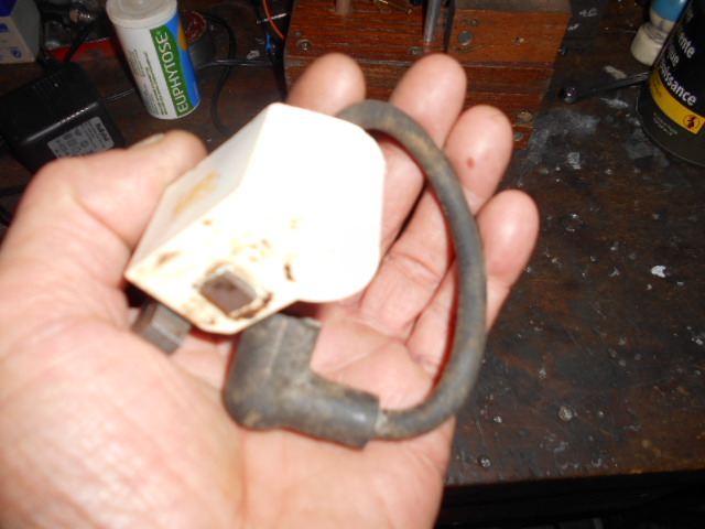

Salut .
Merci pour ces encouragements Tiger . :P
Un grand merci aussi à Dagui pour la petite , très petite, bobine .
Il me restera à voir comment je vais pouvoir installer ça .
De toutes les façons j'attend un roulement neuf .
Je pense que celui-ci a fini sa vie :mrgreen:
J'ai quand même eu de la chance car la cage extérieure n'a pas tourné dans le carter , sinon , c'était la fin car il n'y a plus assez de matière pour en placer une plus grande :oops:
