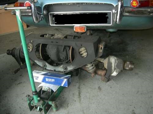

Le train arrière à lui seul est déjà un gros boulot .
comme il est presque sur que les étriers arrières sont bloqués il faut le déposer pour les atteindre.
Avant .

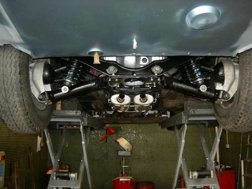

Après
Remplacement des amortisseurs , étriers , silend bloc de triangle ,roulement de couple conique , sablage support et peinture , etc , etc ..
