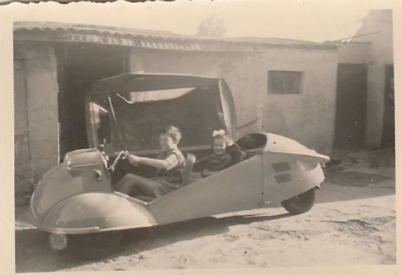

Mon grand frère Pierre (+) et ma grande soeur Marie-Christine dans le Kabinenroller de mon oncle en 1954
Messerschmitt KR 175 doté d'un moteur 2T Sachs. Cet engin à 3 roues pesant 220 kgs filait à 80km/h, avait une longueur de 2820mm pour une largeur de 1220mm. 2 places assises et basculement de la verrière en plexy genre aviation (Messerscmitt construisit d'abord des avions). Un drôle d'engin produit de 53 à 64.

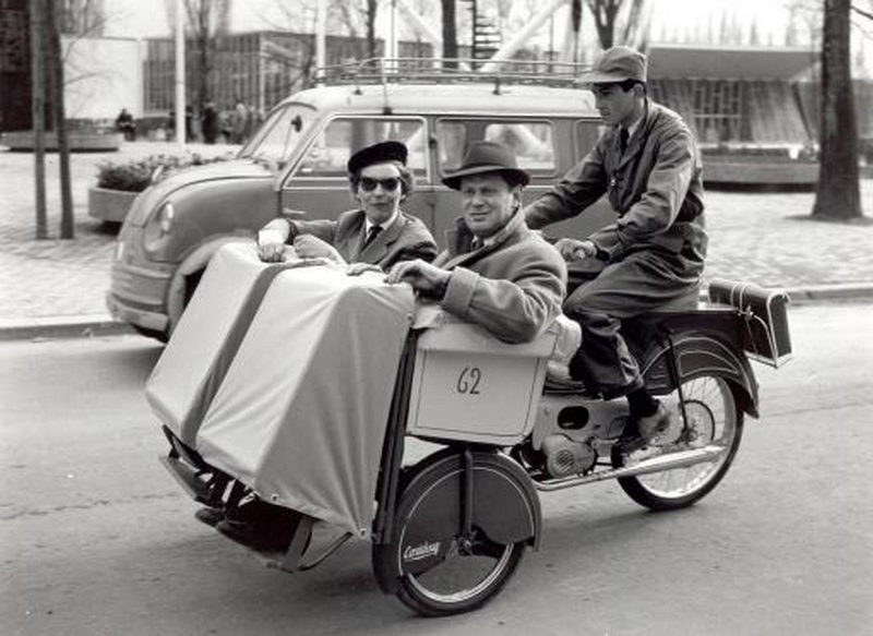

Et ci dessous les triporteurs de l'expo universelle de Bxl en 1958, je suis allé dedans mais je n'en ai aucun souvenir, j'avais deux ans!!!
220 tricycles fabriqués par Superia avec un moteur Sachs 50cc 2T ont assuré le transport des visiteurs sur le site de l'Expo universelle de Bruxelles en 1958

Merci Philard pour ces exceptionnelles photos, vraiment pas courant le Messerschmitt ! 8-)
