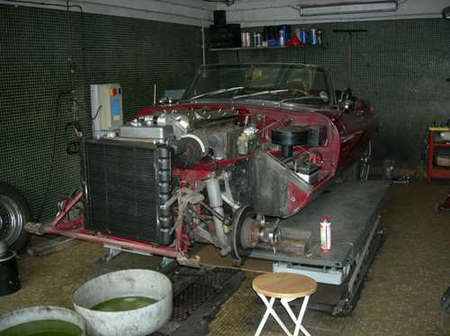

Pour te donner une comparaison , voici deux images du cabriolet à son arrivée
Alors 750 heures me paraisse très en dessous de la réalité pour en faire une très belle
Il semblerait même qu'elle a été repeinte , on vois les cloques sous la peinture , notamment prés de la trappe à essence .
Choc sur la banane de pare choc et on voit aussi que le capot n'est plus aligné
Ça doit faire quelques années qu'elle ne roule plus à voir l'état extérieur du moteur , je n'ose imaginer le circuit de freinage
Les sièges et la capote sont HS .
Et ce ne sont que des photos ou on ne voit pas tout , surtout en dessous.

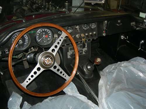

20 ans qu'elle ne roule plus dans un garage, elle a été repeinte je pense aussi, voir montant supérieur au niveau capote de la porte droite.
Le volant est pourri

Bien corrodée aussi en dessous , limite percé .
Radiateur aussi .
Ce que je peux te dire c'est que plus je démontais et plus je trouvais d'élément morts
Le prix c'est une fois restaurée ou en l'état ?
Radiateur aussi .
