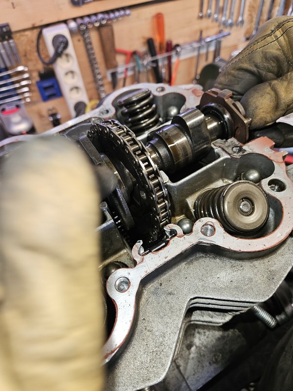

Voici les premiers BONUS !
Mais avant ça, un grand merci à Speedy, qui m’a beaucoup aidé mardi après-midi et mercredi. Accueil toujours au top, merci !

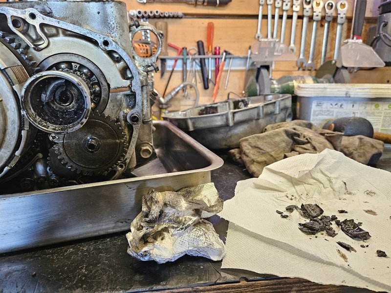

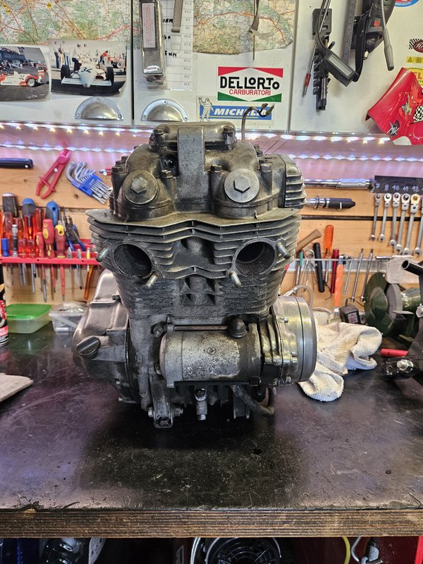

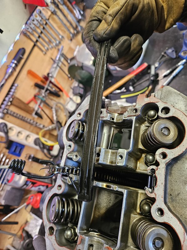

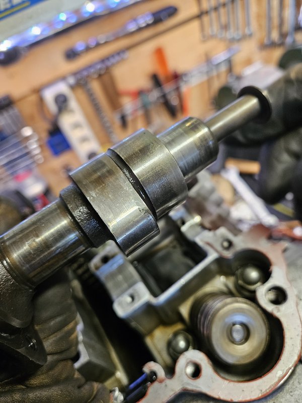

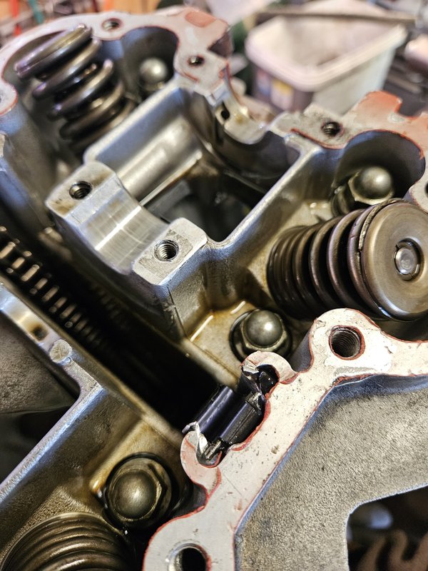

J’ai l’honneur de vous présenter le moteur le plus "sale" de sa carrière.
La grande question : est-ce que la réparation vaut le coup ?
Je vous laisse nous donner vos avis.

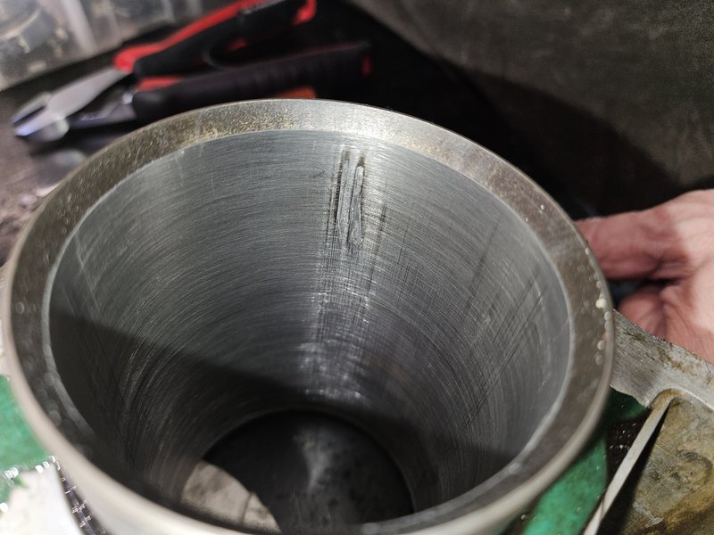

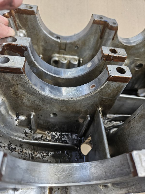

On a retiré de tout : ferraille, alu, joints, limaille, morceaux divers…
Voici les premières grandes lignes :
AAC : HS
4 soupapes : HS
Tendeurs / guides de chaîne de distribution : HS

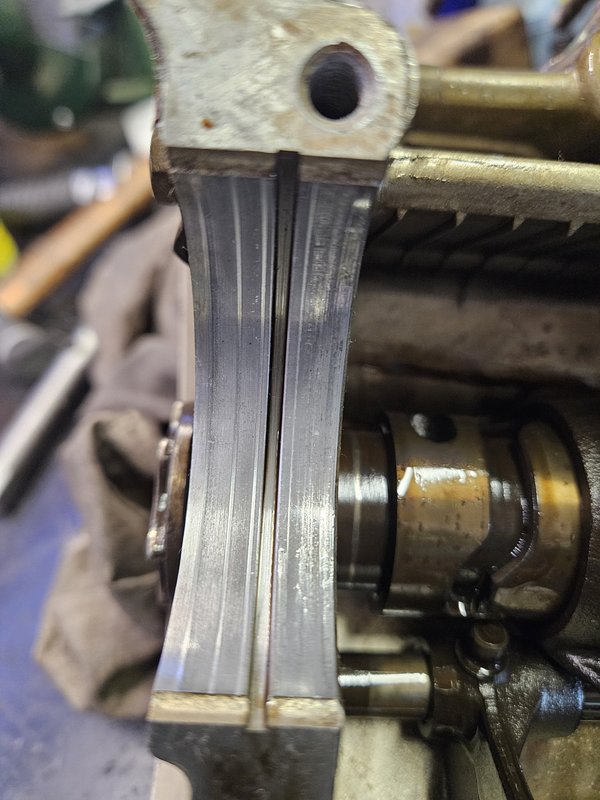

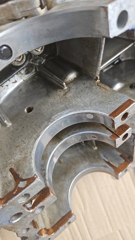

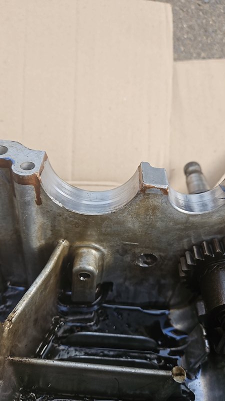

Paliers : à confirmer

Messagepar DIALMAX » 24 Avr 2025, 21:15
Les huiles plus fluide, résistant moins au haute température ça marche sur 50km, maintenant tu as devant les yeux le résultat en usage plus intensif, j'avais déjà constaté en 69 sur les 350.
Higuma
Messages : 182
Re: En route pour la Turquie
Messagepar Higuma » 24 Avr 2025, 21:35
Du départ jusqu'au 3/4 de la Turquie 20w50 motul. J'avais déjà eu des problèmes avant :cry:
1L de 10w40 motul seulement sur la fin de la Turquie début europe, je n'ai rien trouvé de mieux.
Hongrie de retour en 20w50 jasoma2 de station essence.
