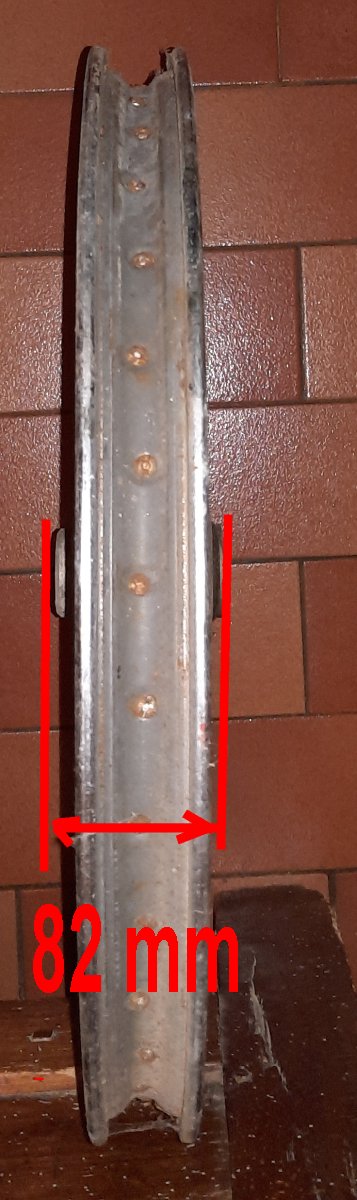

Messages : 6245
Re: Recherche adaptation frein à tambours
Messagepar DIALMAX » 09 Nov 2024, 17:11
J'ai mesuré le moyeux, il fait 82 mm sans le flasque je ne suis pas tombé sur un, peut être demain!
Messages : 6722
Messagepar Mathieu Viollet » 10 Nov 2024, 07:48
Les dimensions.sions sont pas mal non plus, peut etre un peu large, mais a voir ! Merci pour la recherche Jacky ;)

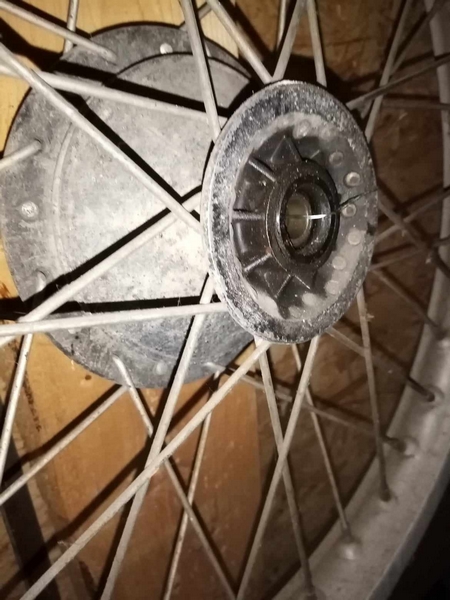

philard
Messages : 2813
LOCALISATION : Arbre Belgique
Messagepar philard » 10 Nov 2024, 12:06
Voilà les tofs. Va y avoir du gros boulot d'adaptation...
A moins que tu ne veuilles t'amuser à usiner un truc improbable, je te conseillerais plutôt l'option que je t'avais proposée d'aller chiner dans des casses ou des bourses...
Bonne pioche!
Messages : 6722
Messagepar Mathieu Viollet » 10 Nov 2024, 14:41
Boarf suis pas à une modification près :mrgreen: mais effectivement c'est bien large pour mon besoin.
Je suis sur la piste c70, et en parallèle un moyeu leleu en 120mm qui est dans des cotes approchantes des 87mm du pc50.
Concernant le c70 on trouve des moyeux neufs à 25 euros sur ebay en Thaïlande mais les frais de port sont très élevés. Il faut que je discute avec le vendeur voir si on peut optimiser çà :D
