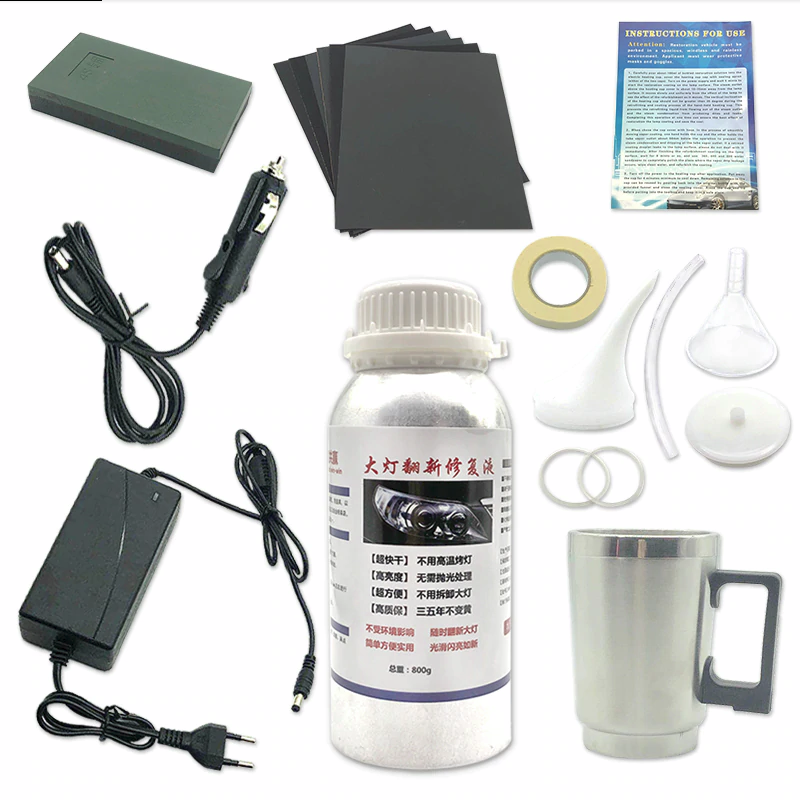

Je reprends le post juste pour vous signaler qu'il existe des kits de rénovation PRO (le même que dans les concessions VW) sur EBAY ou AMAZON qui sont complets ( scotch de protection, bocal électrique, prise européenne et prise 12V allume cigare, bidon de 800 ml de produit bleu à base d'acétone, entonnoir, feuilles de papier à poncer, joints de bec verseur à vapeur....) le tout pour 40 à 50 euros livré au lieu de 200 chez VW et ce kit permet de faire au moins 5 à 6 voitures.

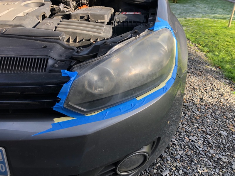

Comme mes phares de VW GOLF6 étaient plus que pourris, je me suis lancé dans le ponçage à l'eau après avoir bien protégé la carrosserie :

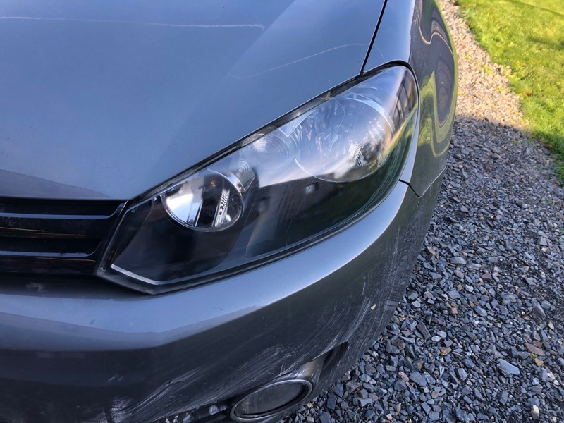

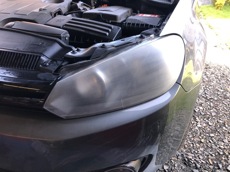

180 puis 240 puis 400 puis 600 puis 800 puis 1200 et enfin j'ai rajouté du 2000 et ensuite vaporisation du liquide polymère à base d'acétone et miracle les phares sont redevenus transparents !
VOILA COMMENT ETAIENT MES PHARES AVANT avec les scotchs de protection
VOILA COMMENT ILS ETAIENT APRES PONCAGE DU 180 AU 2000 A L'EAU
ET VOILA LE RESULTAT, TOP non ?

https://www.ebay.fr/itm/284020186249
Mais y'a les mêmes à 40 euros ailleurs sur EBAY, moi je l'ai payé 51 euros avec le port compris !
