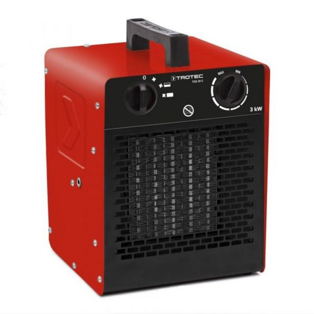

tout comme toi j'avais un chauffage au pétrole mais la sécurité se mettait au bout de quelques minutes, même avec une porte ouverte par sécurité,(dangereux ces truc là) je viens de le jeter et je l'ai remplacé par une soufflerie uniquement à l'électricité 35 euros chez trotec

merci pour ton retour. J'ai aussi ce genre de soufflerie électrique de 3500W, mais la conso électrique est ...énorme et j'arrivais pas à faire grimper la T° de manière confortable pour travailler, le volume du garage est trop important. Il était efficace à 3-4m dirigé vers moi, pas pratique et j'ai abandonné le système.

C'est ce genre de chauffage grille pain que j'utilise dans mon garage de 110 m²,
réglé à moitié donc 1500w,
avec un programmateur qui ne le fait tourner qu'en heures creuses
et un thermostat modéré qui m'évite des températures trop basses
en complément du déshumidificateur (Trotec également) (voir mon message en début de ce post).
résultat très efficace, réussit même à sécher quelques débordements de gouttière/orage
et ce sans délire au niveau de la facture d'électricité.
