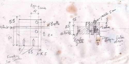

Re: Caca "joue"
Vous êtes bien gentils avec moi
Disons que ça n'ennuyais d'avoir fabriqué un carter , un vilo, des bielles ,des cylindres , des pistons , un AAC , des soupapes , pour l'abandonner complétement .
D'ou ce revirement en culbuté, mais il a quand même fallut que je modifie la course en déplaçant les manetons , car à la base il était calé à 180 ° et est passé en 360°
Bien vibrant comme l'a dit Mondialen
Re: Caca "joue"
Salut les filles
Il y a quelques mois j'avais essayé de fabriquer un moteur avaleur de flamme d'aprés des plans .
Ca n'a pas été une réussite car il n'a jamais fonctionné
Un truc comme ça
https://www.bing.com/videos/search?q=moteur+avaleur+de+flamme&view=detail&mid=06F7ADA063F789528D8C06F7ADA063F789528D8C&FORM=VIRE
Ca confirme que les plans ça ne sert pas à grand chose
C'était ballot de le laisser inerte sur une étagère , alors j'ai fais des plans , si , si , pour le modifier en thermique 4 temps
Voici donc ma dernière merdouille
Remarquez le gros effort qu'il m'a fallut
Il lui faudrait juste un carburateur mieux adapté car le bougre refuse de monter en régime
Pas grave ça m'aura amusé quelques heures
