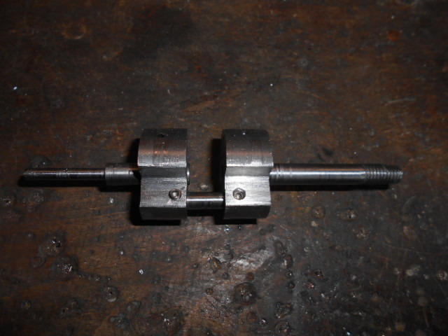

Comme souvent le premier démarrage réserve des surprises
Il a pas trop apprécié la montée en régime
Il ne m'était pas possible de fabriquer un vilebrequin d'une seule pièce qui aurait empêcher le passage des bielles
J'ai donc assemblé un axe avec vis pointeaux .
J'avais un petit doute sur la solidité de l'ensemble et ça s'est confirmé
Va falloir trouver une autre solution plus durable .

C’est pas ce qu’on appelle un calage big bang?
Vis pointeau effectivement ça ne doit pas résister assez aux vibrations et finir par prendre du jeu. Une goupille mecanindus qui traverserait l’arbre et la masse d’équilibrage du vilo?

Ce n'est pas possible de souder le maneton ?
Re: Caca "joue"
Si, mais après.. le démontage sera impossible
Je pense que je vais opter pour la goupille.

je souderais le maneton d'un coté ( coté sortie d'effort a transmettre ) ça rigidifierait l'ensemble mais c'est qu'une idée ...
